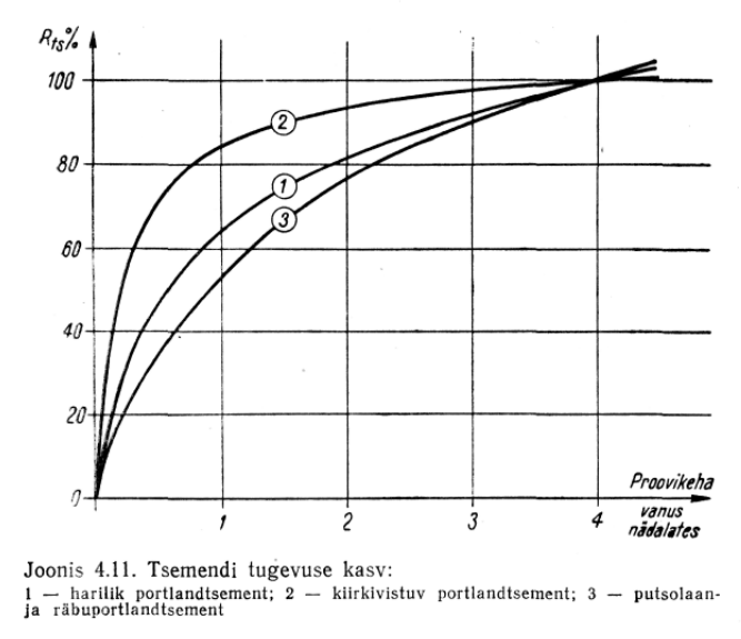

Et täna hea päev on, siis soovitan lugeda nt Otsmani "Ehitusmaterjalid" läbi. Kirjeldab tsemendi ja betooni kasutamist ja omadusi.
http://tallinn.ester.ee/record=b1185555~S1*est
Samast raamatust lk 165 joonis 4.11, tsemendi tugevuse kasv 28-päevase tugevuse suhtena erinevat tüüpi tsementide korral.
- Raimond Otsman, Ehitusmaterjalid - tsemendi tugevuse kasv.
- tsemendi tugevuse kasv.png (67.9 KiB) Vaadatud 42754 korda
Aga kokkuvõtlikult nii: tsement vajab kivistumiseks vett. Kui vesi otsa saab (nt ära kuivab), peatub kivistumine. See on põhjus, miks betooni tuleb pärast valamist hooldada, s.t eelkõige veenduda, et betoon ei kuivaks välja ega langeks temperatuur < 0 °C.
Betooni kivistumine on ligemale igavene protsess, see tähendab, et betooni tugevus (v.a korrosioon, välismõjud jmt), kasvab, kuni on niiskust ja sobiv temperatuur. Küll aga tugevuse kasv aeglustub pidevalt.
Millal tohib betoonkonstruktsiooni koormata? Siis kui koormamise jaoks vajalik tugevus on käes. Oletame, et projekti järgi on vajalik tugevus 30 MPa ja me tahame, et tugevus saavutataks 14 päevaga, siis valime tugevama betooni, mis 14 päevaga soovitud tugevuse välja annab (huupi pakutud, aga miks mitte C50/56, aga miks mitte kasutada hoopis kiirkivinevat tsementi). Kui tugevust on vaja aga hiljem, nt 60. päevaks, siis võib valida nõrgema betooni, mis saavutab soovitud tugevuse valitud ajaks (jällegi huupi nt C20/25). Millal täpselt tugevus kätte saadakse, on ka ette arvutatav. Selgub, et nt laohoonetel jt rohkem koormatud kohtades, kus võib arvestada esimesel kuul väiksema koormusega, on võimalik selliselt kokku hoida, aga loomulikult tuleb siis seda kasutamisel ka arvestada.

fgh, koos selgitusega põhimõtteliselt õige jutt. Segadus jääks ära, kui selles seletuses betooni "oma" tugevuse asemel kasutada nt klassi järgset tugevust. Oma tugevus viib mõtte hetktugevusele või teoreetilisele lõplikule tugevusele.
