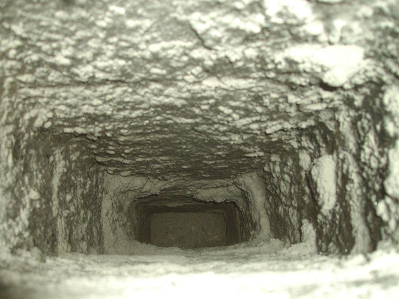

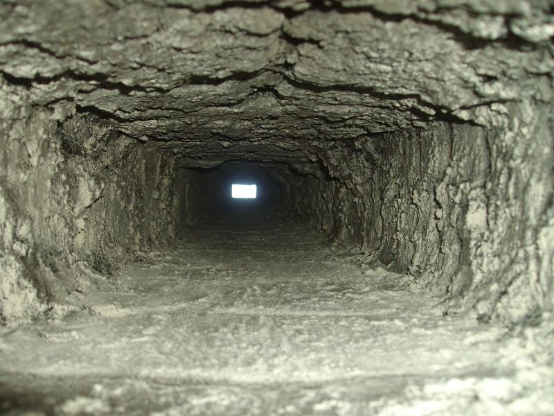

Ju naabrimees nägi vaimusid su korstnast väljumas. Seal sees pole küll midagi põlemas.
Juba põlenud korsten seespoolt

Vaade allapoole
Vaade allapoole
Allapoole ka.JPG (74.47 KiB) Vaadatud 5042 korda

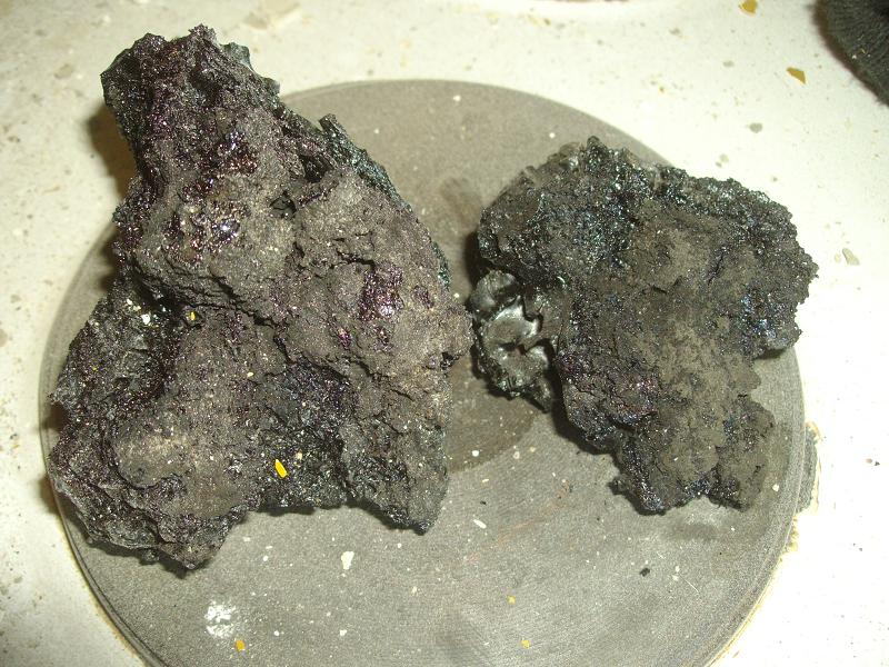

Korstnast võetud põlenud pigitükk
Ja seda kõike on pildistatud peale põlemist. Enne põlengut oli pits nagu peldiku pott glasuuriga kaetud.
