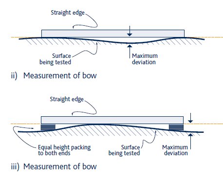

fgh kirjutas:Pane latt algusega hajutuse juurde ja võd ka 20mm klotsi teise otsa toppida,
Iga asja võib üldiselt teha vähemalt kahel moel - õigesti ja valesti ;) . Kui meie riigis lagede kontrollimise metoodikaid avaldatud kujul ei leidu, tasub uurida, kuidas arenenumad riigid sellises olukorras käituvad - näiteks nii:
Measurment of bow.jpg (27.88 KiB) Vaadatud 6294 korda
Igal juhul on kõige kasulikum kasutatavas metoodikas enne tööde alustamist tellijaga kokku leppida (ja tegijale on kasulik oma versioon lepingu lisana tellijale ette anda).
