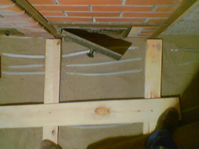

Keeruline. Hoonel nüüd teine peremees, paberfotod (aasta oli 2005.) andsin ära. Leidsin ühe telefoniga tehtud klõpsu kerise uksest Pilt
Kerise laiuse ja ukse laiuse näeb ära. Kuna uksekülg nii kriitiline pole, siis vist sai ka rauda vähem fassaadile. Uks on see laiem tavaline malm-ahjuuks. Vene kerise koldeuks on mõistlik teha eesruumi.
Luuk oli küljel ja plekist. Ca 25 kõrge ja 40 lai. Kive oli vaevu luugi alaservani. Oleks võinud palju rohkem panna aga ei näinud suurt mõtet. Tagantjärele tundub, et ka pisut väiksem keris oleks selle ruumi ära kütnud.
