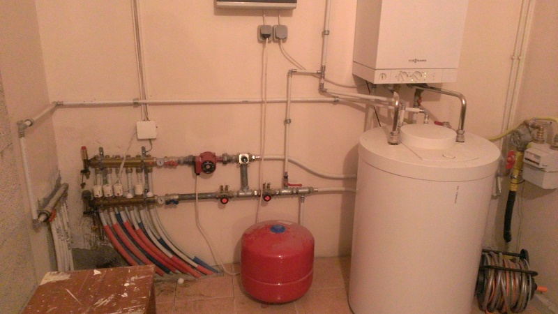

Palun Teie abi põrandaküte sõlmega. Nimelt ostsime suvel maja, milles oli juba valmis monteeritud gaasikatel ja valmis põrandaküte sõlm. Kui hakkasime kütma, siis torustikus oli kuulda lööklaineid ja selgus, et põrandakütekollektorid olid vastupidi ühendatud - nimelt tagasivoolu kollektor oli ühendatud pumbaga mis suunas vee torustikku ja lööklaine tekkis sest tagasivoolukollektoris olevad klapid olid sunnitud ´vastupidi´ töötama.
Kuna põrandakütekollektorid olid tagurpidi paigaldatud, siis tekib mõte, et selles sõlmes on veel vigu. Laadisin mõned pildid meie sõlmest - mis on valesti? Minu silma järgi selles süsteemis puudub ka segamissõlm...või ma lihtsalt ei näe seda?

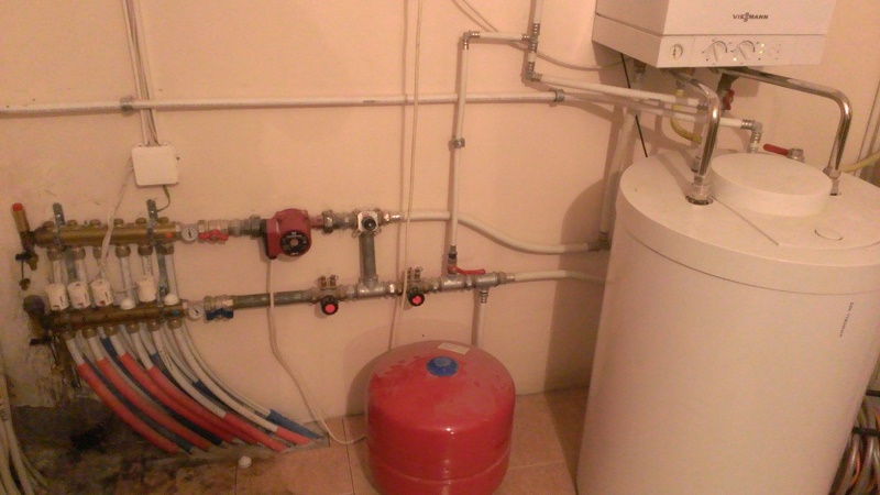

Segusõlme näikse toimetavat see kolmtee ventiil seal teisel pildil.

Kust kohast pump elektrit saab, siit piltidelt jääb mulje, et kui kollektorid sulguvad siis jääb pump tühjalt tööle. Tee pildid ka katla poole pealt, et kohu trassi vaadata.

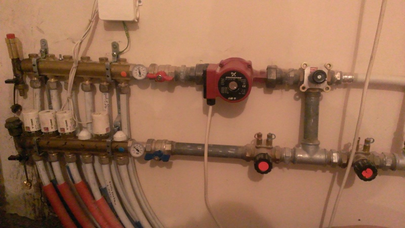

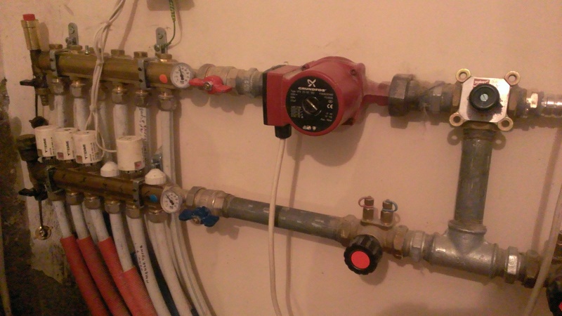

Jah, see on tõenäoliselt segusõlm, kuid kas ta ei ole siis tagurpidi? Siis kuuma vee kollektorid peaksid olema allpool ja tagasivoolukollektor üleval pool...muidu mis imekombel külmem vesi peaks vastu gravitatsiooni ülespoole jõudma, kui seal ei ole pumpa...

Siin on veel mõned pildid

Nouwamba kirjutas:Jah, see on tõenäoliselt segusõlm, kuid kas ta ei ole siis tagurpidi? Siis kuuma vee kollektorid peaksid olema allpool ja tagasivoolukollektor üleval pool...muidu mis imekombel külmem vesi peaks vastu gravitatsiooni ülespoole jõudma, kui seal ei ole pumpa...
Pump õiges kohas, pole siin gravitatsiooniga asja kuna kuuma vett lükkab pump. Milles sul siis praegust probleem, kas midagi ei toimi?? Pump muidugi otse 230v nii et uhab suletult ka kogu aeg.

Asi selles, et majas on nii põrandaküte kuid ka radiaatorite süsteem. Ja nagu ma tean, siis radiaatoritesse peab minema umbes 70 kraadine vesi, aga põrandaküte torudes veetemperatuur ei tohi ületada 40-45 kraadi. Segamissõlm peab võtma kuuma vett katlast ja segama külmema veega tagasivoolusüsteemist selleks, et põrandakütetorudesse minev vesi oleks külmem kui ta on katlas. Aga minul on praegu nii, et sõltumata sellest mis asendisse ma panen segamissõme ventiili (klapiga süsteem - esimeses postituses viimane pilt) on katlas olev temperatuur ja põrandaküte pealevoolu temperatuur on samad. Ja segamissõlme vertikaalselt asuv toru on alati sama kuum kui ka põrandaküte pealevoolu toru. Seega mul tekkis mõte, et see külmem vesi, mis tuleb tagasivoolusüsteemist ja mis minul asub pealevoolutorust madalam ei jõua õigesse kohta ja ei segune kuuma veega mis tuleb katlast, sest ta peab kudagi moodi satuma alt ülesse mööda vertikaalselt asetsevat toru...see omakorda on müstiline, sest tagasivoolusüsteemis ei ole pumpa mis tekitaks vajaliku rõhku selleks, et külmem vesi läheks vertikaalsest torust ülesse...

Spetsialist käis kohal ja tegu oli segamissõlme klapis, mis töötas sõltumatult ventiilil olevale asendile - see läheb vahetusse...asemele tuleb automaatregulaatoriga süsteem.
