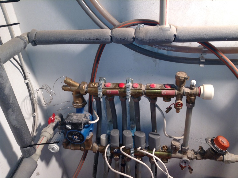

Kuidas tasakaalustada põrandakütet ja radiaatoreid? Olen kõike proovinud aga radiaatorid lähevad soojaks vaid ajuti. Sooja teeb junkersi gaasikatel, sealt läheb kontuur läbi kas teisele korrusele radikatesse või läbi kraani ja termostaadi põrandakütesse. Põrandakütte viiel kontuuril on toaanduriga aktuaator, üks on kogu aeg lahti (dushiruum). Katel käivitub, tõstab temperatuuri kiiresti lubatud maksimumini ja siis lülitab ennast välja. Vahet ei ole, kas aktuaatorid on kinni või lahti, kas paisuventiil on kinni või lahti või kas põrandakütte kraan on kinni või lahti. Kõik radikate kraanid on lahti, termostaadid ei ole kinni jäänud ja radikates õhku ei ole.
Põrandakütte sõlm näeb välja nii:
2014-01-20 21.55.18.jpg (190.02 KiB) Vaadatud 2682 korda

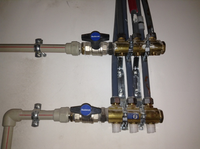

Ja see on radikate osa:
2014-01-20 21.54.39.jpg (137.44 KiB) Vaadatud 2682 korda
Kui keegi oskab nõu anda, kuidas radikad soojaks saab või on nõus asja korda tegema, oleksin väga tänulik.

Re: Põrandakütte ja radiaatorite tasakaalustamine
Postitatud: 28 Jaan 2014, 11:55
Postitas andres.kytt
Asi sai paar päeva tagasi korda. Selgus, et mis iganes põhjusel oli süsteemis muda liikuma läinud. Tagasivoolus oli mudafilter sõna otseses mõttes täis (kuigi sai 24h varem puhastatud) ja tagasivoolu ei toimunud. Põrandaküttepump suutis pealevoolust nii palju sisse võtta, et põrandaküte toimis.
