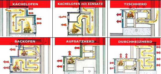

Ma tegelikult ootasin teemat püstitades umbkolde spetsialistide argumente, mitte restkollete ehitajate mitte midagi ütlevaid kommentaare? Parem on kui teemast räägivad ikkagi spetsialistid kes reaalselt ka umbkolletega ahjusid on ehitanud ja neid kogemusi siin ka jagavad.
Teiendavaks infoks, et restkoldega ehitatakse (ehitati) Saksas mitme põlemisainega köetavad ahjud millel siis ees samuti klaasuks. Kütta võib neid puuga, (kivi)söega või brikettidega.
Erinevad ahjutüübid Saksamaal.PNG (268.19 KiB) Vaadatud 9345 korda

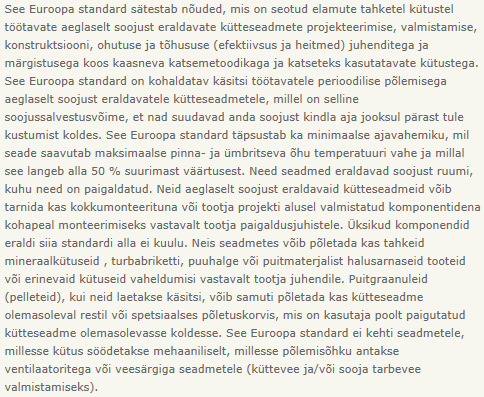

Räägiks ikkagi käsitsi ehitatavatest ahjudest! See, et kuskil tehases toodetakse ahjusid ning mingi standardi järgi katsetatakse kompetentse omavas laboris ei puuduta vähemalt minu hinnagul mitte kuidagi moodi Eesti pottseppi. Oma kogemustele tuginedes saan öelda, et ei ole näinud mitte ühtegi nii rumalat tootjat kes ei oleks enda tehases kohapeal loonud võimekust oma tooteid testida enne kui sertifitseeritud laborisse kalleid mõõtmisi üldse tegema minnakse. Miks kulutada suur summa raha mõõtmistele Saksamaa või Austrias laborites saamaks teada, et projekteeritud ahjud ei vasta EN 15250 nõuetele? Varem või hiljem tõenäoliselt lõpeb selline tegevus ettevõtja pankrotiga.
EN 15250 Soojust salvestatavate soojusallikate tootmisreeglid
EN 15250 Tahkel kütusel aeglaselt soojust eraldavad kütteseadmed.PNG (38.66 KiB) Vaadatud 9294 korda
Re: Miks umbkolle? Saksa pottsepa argumendid
Mis siit aru peab saama? Ma ei saanud küll midagi aru.
