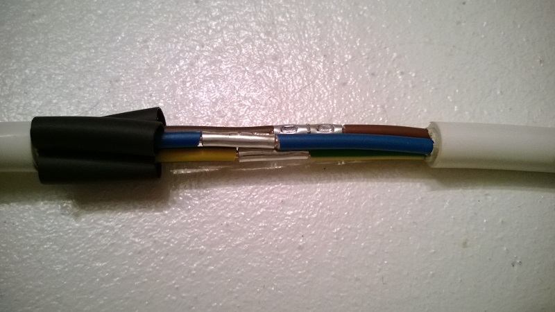

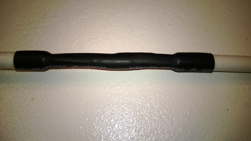

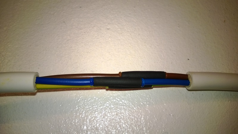

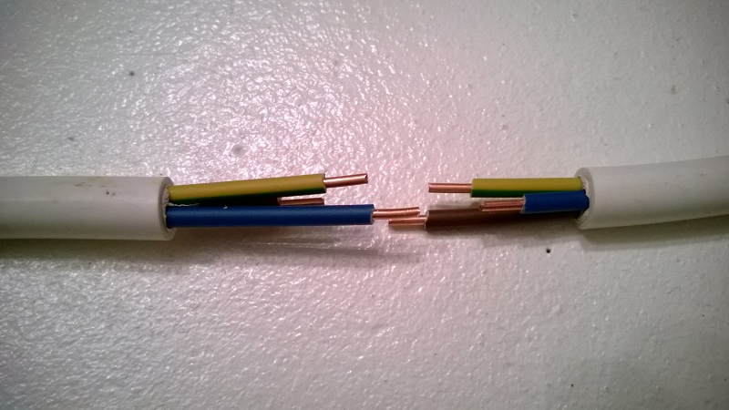

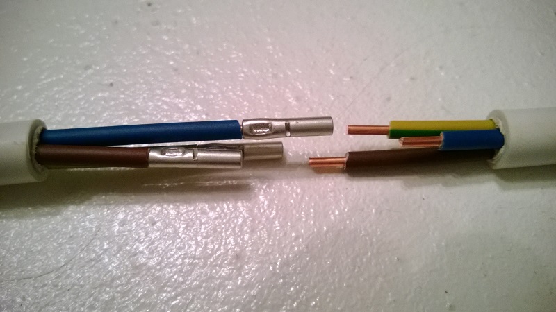

Kaablite jätkamine kusagil ligipääsmatus kohas on üsna sensitiivne teema. Jah, krohvi all ei ole sul praktiliselt süttimisohtu, kui kontakt aja jooksul väsib, kuid see-eest hakata viga otsima, on meeletu porno. Wago kontakt võib väsida - lisaks sellele, et see on paras pundar, mis sinna krohvi alla jääb ning teoorias on oht sinna mingite kinnituste tegemise käigus sisse sõita. See, et sa oled suhtumisega, et lahendus peab olema lihtne, ilma spetsiaalse tööriistata, ei ole hea algus - kui sa tahad teha niigi hea tavaga vastuollu minevat kompromissi, siis tuleb selle nimel ka natuke panustada. Jätkuhülss on minu silmis ainuke mõistlik lahendus ning jätkuhülss ei ole sama asi, mis kiudkaabli hülss - viimast ei tohi kindlasti kasutada sellise lahenduse puhul, sest on mõeldud kaitsmaks kiudkaabli sooni kruvi poolt katki lõikamise eest ning ise mingit mehhaanilist kinnitust otseselt ei taga. Jätkuhülsi jaoks (nagu ka otsahülsi puhul, kui tahad viisakat lahendust) on tõesti vaja spetsiaalseid presstange, kuid neid saab ka laenutada mõistlikest spetsiifilisema elektrikaubandusega tegelevatest kohtadest. Kuna mul endal oli analoogne teema mõni kuu tagasi, siis tegin paar jätkamise proovi - panen hetke pärast mõned pildid üles.
jan
Postitusi: 965
Liitunud: 08 Mai 2006, 22:27
On tänanud: 24 korda
On tänatud: 16 korda
Re: Kaabli jätkamine krohvi all
Nii, selgus, et pildid said paraku tehtud ainult esimese katsetuse käigus. Hilisemas katsetuses sai jätkukohad üksteise suhtes eemale nihutatud selliselt, et need jäid teiste soonte jätkudest 3mm eemale, isolatsiooni kohale (piltidel on ülekattega). Samuti läks välist termokahanevat toru kaks kihti - üks kahe kaabli välise isolatsiooni vahele ning teine siis ülekattega nagu ka allolevatel piltidel. Siis ei jäänud keskkoha diameeter väiksem ning tundus jäigem. Tegu on 3G2,5 PPJ/MMJ kaabliga, termokahanevad torud on liimiga ning 1kV nimipingele. Enne isolatsiooni paika panemist sai veel oma 65kg-ga selle kaablijupi otsas riputud ning selle peale sooned hülssidest välja ei tulnud. Isolatsioonitakistus sai üle mõõdetud, kahjuks täpseid numbreid ei mäleta, kuid need ei erinenud sama pikast ühes tükis olevast kaablist. Koormasin küll ainult 2x2kW puhuritega ning selle käigus mingit eristatavat soojenemist jätkus ei täheldanud.
