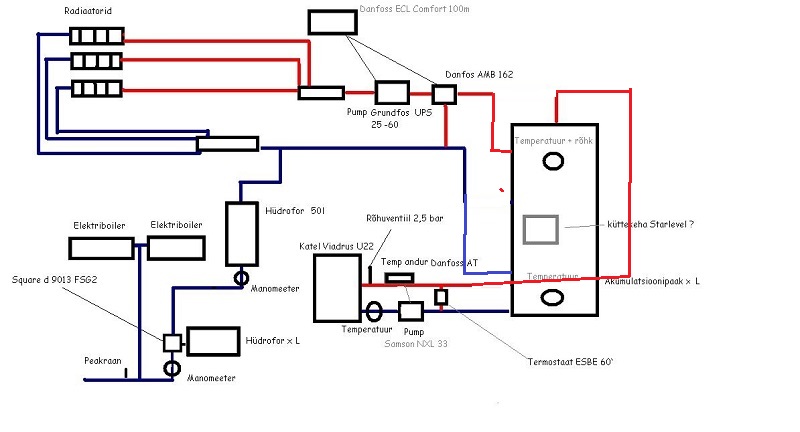

Mure selline, et keskküttesüsteem ei anna sooja nagu peaks ja katel kipub teinekord keema minema. Samuti ei tõuse akumulatsioonipaagis alumise kella järgi temperatuur.
Süsteem ise säherdune
Ära olen vahetanud: Termostaadi, akumulatsioonipaagi alumise kella, katla ees oleva pumba ning katla peal oleva regulaatori. Samuti puhastatud lõõr ja korsten.
Hetkel seis selline, et kui tuli alla tehtud, siis temp katlas tõuseb vastavalt katla peal määratud temperatuurini, siis katla regulaator paneb kopsti õhuluugi kinni ja põhimõtteliselt nii asi jääbki. Siis möödub miski ilmatum aeg kuni temp katlas langeb, siis avab ta õhuklapi uuesti, kuid selleks ajaks tuli põhimõtteliselt juba kustunud. Ei tundu nagu õige kütmine olevat.
Termostaat sai ära vahetatud, samuti katla ees olev pump. katlasse minev temperatuur on ca 50 kraadi. Samuti töötab kenasti andur, mis katlast väljatuleva torupeal on (ehk miski temp juures ta rakendub ja pump mis vett katlasse pumbutab hakab tööle). Toru mis katlast akumulatsioonipaaki läheb tuliseks ja akumulatsiooni paagi ülemine temp kell näitab kenasti kraade, kuid alumine end ei liiguta või teeb seda väga vaevaliselt (nu ega ta ei saagi vast väga liigutada, kui katel end miski hetk kinni ära paneb vms?)
Seega, kuskohast viga otsida, et katel keema ei läheks ja kiiremini maha jahtuks, ning et ka tuppa lõpuks akupaagist soe jõuaks.
Igastahes, jutt segane kuid loodan, et keegi miskit aru sai. Asukoht Kiisa ning nõuanded teretulnud ja heateod karistamata ei jää.

Katlaring ei tööta. See niisama tükkide vahetamine on üsna mõttetu tegevus. Alusta sellest, et tee pilt kus on näha mispidi need erinevad detailid süsteemi külge on ühendatud. Joonistatud asjast pole kuigi palju kasu.

nu proovime siis piltidega:
süsteem ise

Tere! Se süsteem on algusest peale valesti ehitatud.On mindud kergemat teed ja ühendatud katlast väljuv toru lähimase akupaagi sisendise,aga peak minema kõige ülemise ja radikatese peab võtma keskmistest ühendustest siis toimub õige tsirkulatsioon ja aku laheb täis ulatuses soojaks ja katel ei lähe keema :hello:
Põhimõtteliselt peaks olema nii
süst väike.jpg (62.17 KiB) Vaadatud 6263 korda

juroku kirjutas:Tere! Se süsteem on algusest peale valesti ehitatud.On mindud kergemat teed ja ühendatud katlast väljuv toru lähimase akupaagi sisendise,aga peak minema kõige ülemise ja radikatese peab võtma keskmistest ühendustest siis toimub õige tsirkulatsioon ja aku laheb täis ulatuses soojaks ja
Joonis natuke eksitav, katlast tulev kuum toru ei jookse päris alla vaid pigem ülemise osa poole(kui läbi isolatsiooni katsuda) kuuma vee vool majja käib akumulatsioonipaagi otsast

ehk et siis esimene viga mis on tehtud süsteemi ehitamisel on see, et on kastutatud miljonit erinevat üleminekut ja mõõtu, mille tõttu vee läbilaskevõime on kahanenud?
Katla manualist näen, et kasutada tuleks 50mm läbimõõduga torusid.
Kohati on jäänud mulje, et kui kütan kohe suurt ringi (maja, mitte akumulatsioonipaaki) siis probleem on väiksem, st katel suudab kauem norm tempi hoida ja ei lähe keema (minuarust täiesti ebaloogiline).

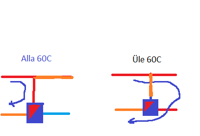

juroku tegi lausa võimsa joonise, loodan et said aru, milles probleem võib olla. Seni pole selles osas tagasissidet tulnud.
Tsirk. pump jäta rahule, selle võid juba 50 C tööle panna. Oluline on, et see katlapealne regulaator oleks õigel sättel ning tuleb tagada, ESBE klapp avaneb ja et torud ei oleks umbes akupaagi vahel. Kui ESBE klapp ei avane või on toru umbes siis on vaid minutite küsimus kui rakendub katla regulaator.

joonisest saan aru... kui katlast väljatuleva vee temp on alla 60 siis vett ei segata vaid lastakse tagasi katlasse, kui temp üle 60 siis vett segatakse ja termostaat avaneb, ning katlasse lastakse ca 60 kraadist vett (mul näitab kell 50 kopikatega) (kuum ja külm segatakse kokku)

See torude läbimõdu jutt on selises lihtsas süstemis mõttetu.Katel läheb keema kuna temal puudub korralik tarbija akupaagi näol.Seda näitab kaa see ütlus kui kasutada katelt otse radikatese küüma vettsunates(iseasi kuidas see variant teostatud on)Kui läks jutt torude katsumisest siis kui katlast tulev vesi on juba parajalt kuum siis kraan pärast filtri peaks olema jahedam akupaaki minevast torust ja see akupaagist tulev toru peaks minema soojemaks mis näitab seda et vesi hakkas liikuma kaa läbi akupaagi.Kiu see protsess toimub liiga kiiresti siis aku paaki sisenev ja väljuv toru on äksteisele liiga lähedal ja ei akupaagis ei toimu korraliku kuuma vee tsitkulatsiooni :scratch: :hello:
Loodan et kirjutasin aru saadavalt
Parandasin kaa oma elmise pildi torude temperaturidese

Jaa lomulikult kaa see pumba jutt.Kuna sinul on seal see termomeeter olemas siis peaksid nägema kas keemis mineku momendil kui tsirkulatsioon töötab peaks tagastus vesi kaa ikka kõrgemale kui 50C tõusma

Siis tundub ikka korralik tsirkulatsioon puudub.Esimene asi on ikka see muda filter,kuna selle umistus takistab termovari normalset tööd.Arvan et praegust isegi kui sina lülitad pumba välja temperatur katla sisendis ei muutu.Ja kuida on selle akupaagis tagastus toruga, kas läheb soojaks.
