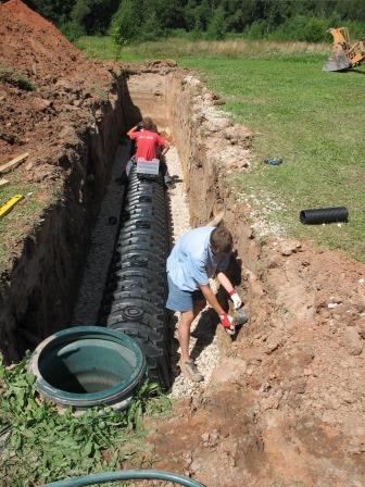

Septiku panin http://www.puhastid.ee/septikud/
Imbväljaku asemel panin tunneli http://www.puhastid.ee/imbsusteemid/
Imbtunnel 12 inimesele

Kalvis kirjutas:See kruusakivi pidi veelgi parema lagunemisega olema. Graniitkivi killustiku hind on jälle rikkurite valdkonda. Et pole häid lahendusi.
Hm, kruusa kivi, sisuliselt sama, mida leidub jõgedes ja meredes, miks peaks lagunema vee toimel?
Kodukeemia mõju?
Pildil viidatu on mõned aastat töötanud :), seni probleemideta.
