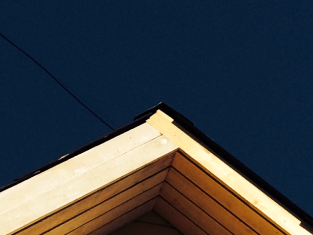

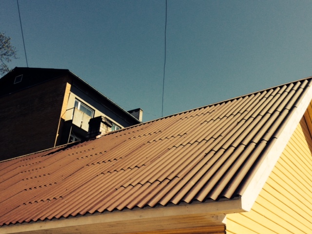

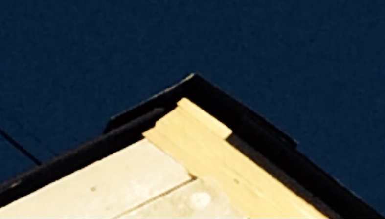

- photo 2 (1).JPG (131.1 KiB) Vaadatud 2915 korda
- photo 1 (1).JPG (77.16 KiB) Vaadatud 2915 korda

Katusehari ja tuulekastide kokkujooks on küll nihkes või noh mis mina ka katustest tean võibolla peabki nii olema.

Re: katuse saaga.
Vasakpoolne tuulekast on kahe laua paksune, parempoolne aga ainult ühe laua. Väga kummaline.SantehnikTartus kirjutas:Katusehari ja tuulekastide kokkujooks on küll nihkes

Re: katuse saaga.
Pole küll katusespetsialist, aga püüa probleemsest kohast pilti teha( võimalikult lähedalt, et midagi aru ka saab), siis oskab ehk keegi sõna sekka öelda.

Lugemata postitus Postitas Tartlane »
Pildilt hinnates seda tuulekasti osakonda, siis on viimase rahamakse viibimine õigustatud. Lõhnab väga praagi järele

Re: katuse saaga.
Lugemata postitus Postitas onuremus »
pildi järgi hinnates on küll tellijal täielik õigus raha maksmata jätta,ma ei julgeks küll sellist tuulekasti pilti üles panna ja siis veel kiunuda.Sellised soss-sepad tuleks ikka ehitusest väga kaugele saata.Solgivad ainult turgu odava pakkumise ja praak tööga
