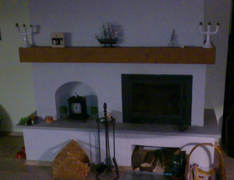

Tervitus,
Eellugu: majas oli õhkkütte kamin, mis töötas "kiirelt soojaks kiirelt külmaks" viisil. Sooviks oli aga et küttekeha püsiks soojana rohkem kui 1-2h peale tule kustumist koldes. Seega sai hakatud uurima, millega asendada. Peale mõningast ringi kolistamist interneti sügavustes sai selgeks sobivam lahendus oleks soome tüüpi ahi (langevate lõõridega). Olulise eelise andis ka sellele ahjutüübile materjali rohkus.
Hetkel kui plaan paigas ja esmased mõtted paberile pandud sai konsulteeritud ka paari tegevpottseppaga. Saades kinnitust oma mõtete/plaanide vettpidavuse kohta sai ka hakatud eesmärgi päraselt tegutsema.
Šniti sai võetud "Kapteni" ahjust ja seda kohendades oma vajadustele.
Ahi tuleb 4x3,5 kivi koos küpsetusahju ja väikese jupi lesoga.
Kuna majal on olemas primaarküte siis ahjust saaks sekundaarküte millega leevendada küttekulusi (sukkelküte + vesi=elektriküte)
ja kuna ahjumassi ei taha ajada üle 3t siis sai otsustatud et alates 7 reast üle minna 85 kivile ja langevate lõõride välisvooder tuleb ŠA-6 kivist.
Tulenevalt asjaoludest, et korsten pole visuaalselt kuigi "pandav" siis läheb esmalt korsten ja siis hiljem (peale 1 kütte perioodi) ka ahi krohivi alla.
Pöial peopesast välja ei kasva ja tööriistad püsivad kah käes siis sai härjal sarvist haaratud.

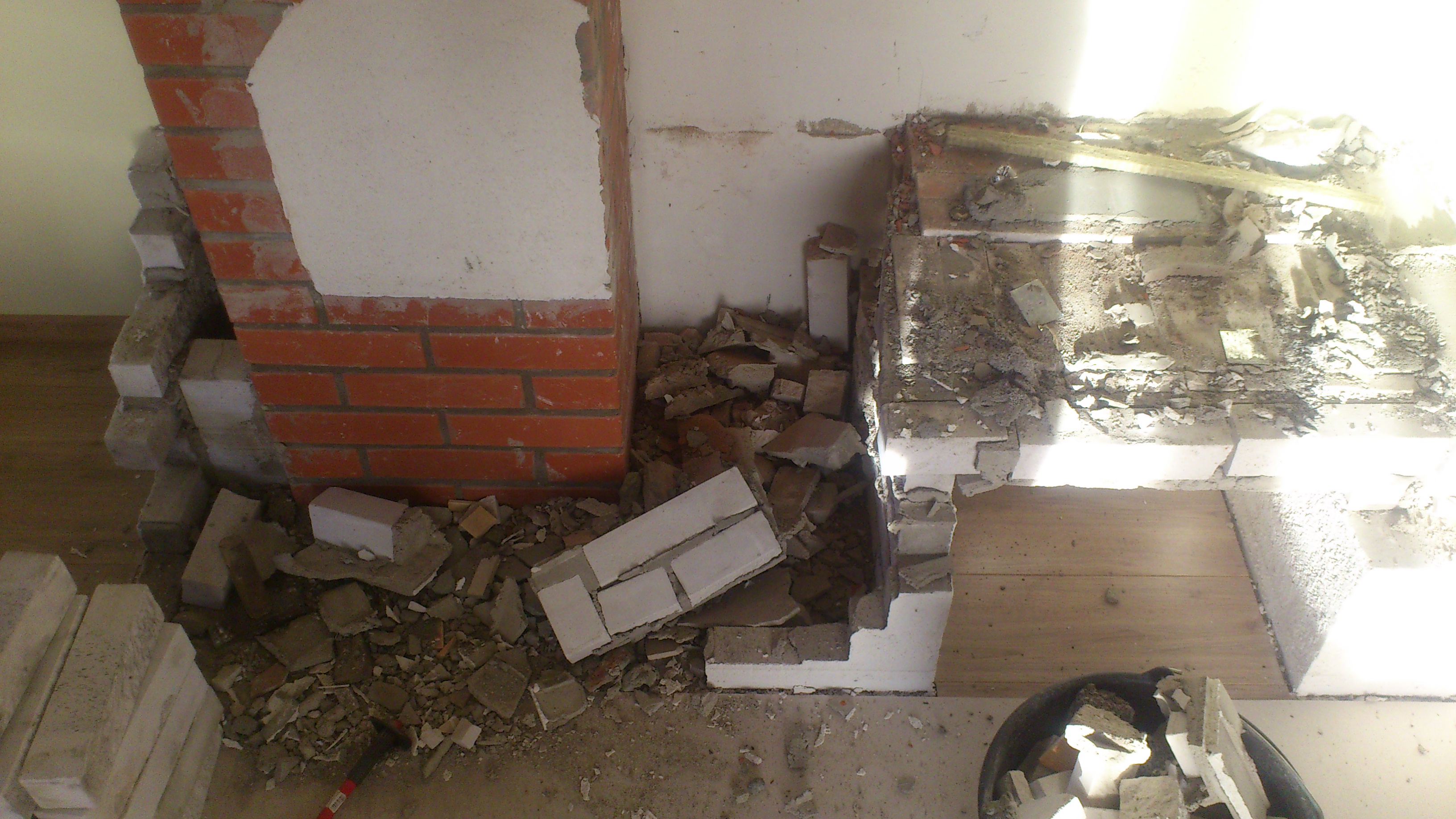

Ahjutegu:
Et uue ahjuga alustada peab ennekõige vana minema toimetama ja seinad sirgeks ajama.

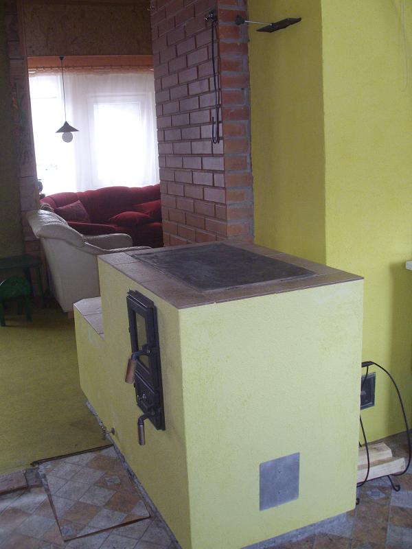

Alustuseks oli seis selline
Mõned stiili näited kuidas on võimalik kaminat ehitada ja kuhu ehitusprahti panna
Ja siin on kamin uuesti va. kamina südamik (tänavakivid, fibo ja korralikud silikaattellised ka ei kuulu selle ehituse juurde)
Hetkel seis järgmine

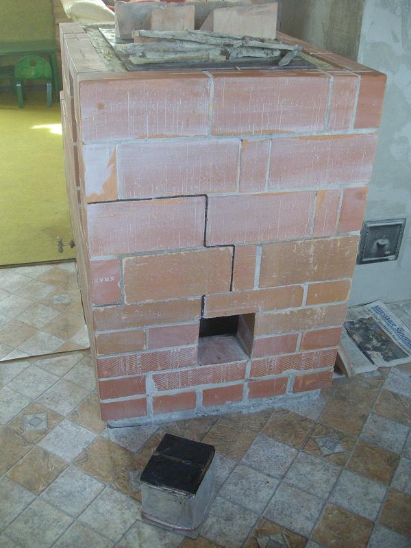

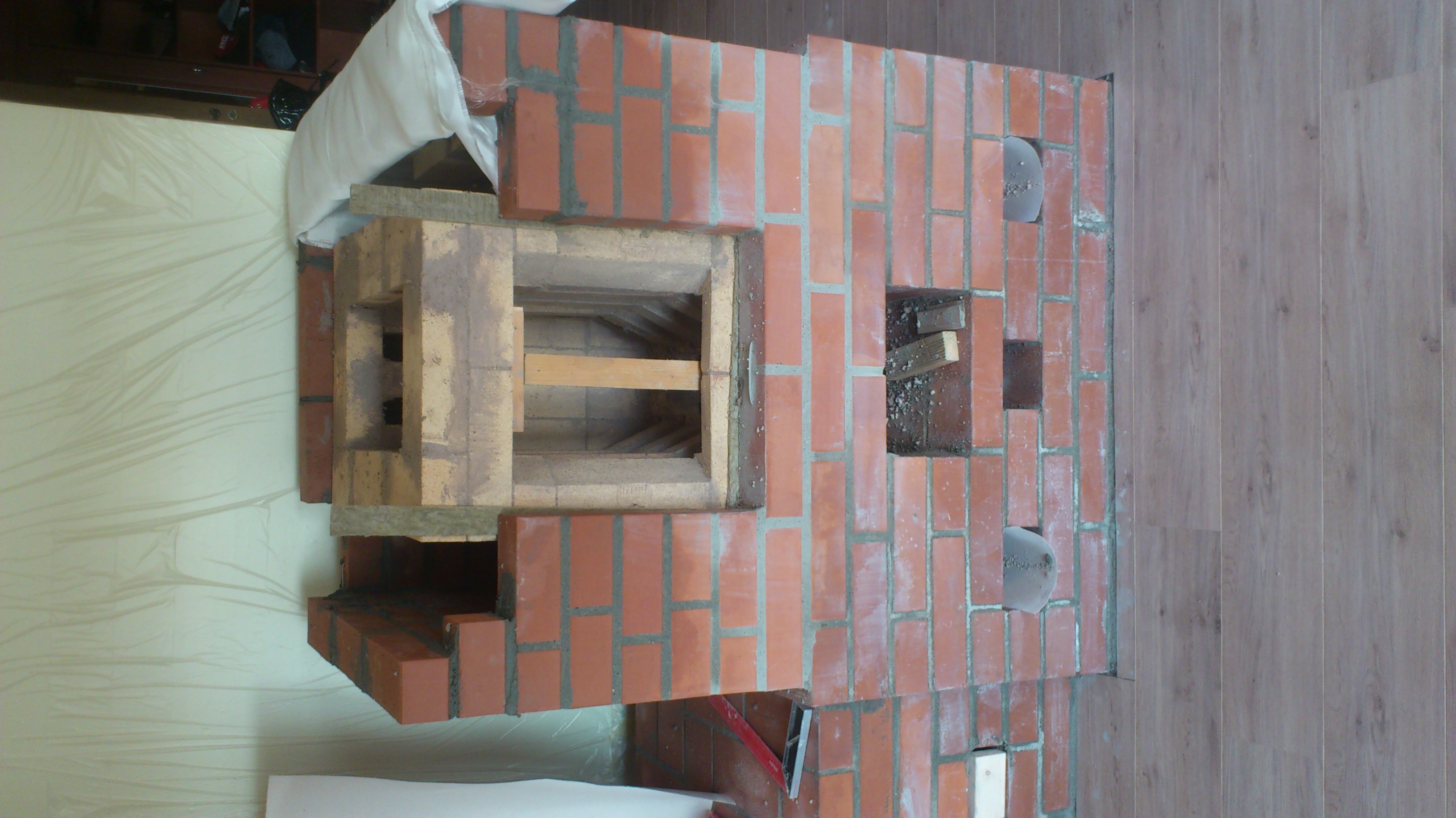

Mis auk seal tuhamulgu all on?
Postitusi: 2717
Re: Ahju ehitus - Hobipottsepp
Nagu näha, tuleb lisaõhukanalitega kolle. Sellepärast ka alumine auk, arvan ma...
Leso otseteed ma ei näe. Kas ei tulegi?
Ma arvan, et kui pidevalt ahi kasutusel, siis ehk pole otsesiibrit väga vajagi ja pole üldse võimatu, et tehakse lisaks ülaühendus. Kuigi mõtekam oleks muidugi nii nagu Motamees ütles, et otsetee võimalus ja sellisel juhul muidugi ülaühendust pole enam vaja teha.
Kui nüüd midagi muud õelda, siis loomulikult tuleb siit üks ilus asi lõpuks aga puhastusluugid on pisikesed. Nendest mahub vaevalt käsi sisse ja koos luua varrega pole seal just mõnus nühkida. Nimelt, puhastamise ajal peab käega luua vare üles keerama ja suunama, samas teise käega lükates edasi...tagasi. Sellises avas aga võimatu seda teha. Muidugi veidike saab ka küpsetusahju laskuva lõõri ülaosas harjaga alla minna aga ikkagi...ise ei kasutaks selliseid avasid.
Edu!!!

Tervitus,
Hetkel suurt edasi minekut toimunud ei ole - kohustuslikkava vaja enne ära teha kui vabakavaga saab edasi minna.
ErgoK - Selle alumise augu mõtte selgitas Motamees ära - tegemist õhuavaga, sekundaarõhu jaoks.
Motamees - jah, leso otseteed ei tule. Ei näinud vajadust ja kuna ruumiga ka priisata polnud siis sai otsustatud nii. Tegelasi kellel meeldib ennast pidevalt soojendada on rohkem kui mitu.
Robi - Ülaühendust ei tule. Kõik soe läheb läbi leso ja siis korstnasse. Siibri viisin ka poolde korstnasse, et kasutada seda nn lisa massina..
Mis puutub aga tahmaluuke siis võib teil isegi täitsa õigus olla, et mugavam oleks olnud suuremate luukidaga. Samas kui väga segama hakkavad siis on võimalik ka need suuremaks teha. Hetkel aga jäävad sellised nagu on.

hronkel kirjutas:... jah, leso otseteed ei tule... Ülaühendust ei tule. Kõik soe läheb läbi leso ja siis korstnasse...
Julged, aga väga õiged otsused.
Pole neist otseteeedest ka kasu, kui korstna tõmbeks tingimused puuduvad.
Kui oma kodust ahju tegin, siis tahtsin ka ülaühenduse ära jätta. Kuna aga joonisel oli, siis nii radikaalset otsust vastu pole julgenud võtta. Oli ju esimene ahi ja kohe kukun ratsima. Takkajärgi vaadates oleks võinud ära jätta. Paar korda on tõmbeprobleem olnud ja siis pole ka ülaühenduse avamine aidanud. Kui ikke tõusvat õhuvoolu pole, siis ei aita ükski siiber - Tuleb kasutusele võtta vanad, esiisade nipid.
Robi märkus luukide kohta on muidugi õigustatud. Pane siis vähemasti plekist topsid, nende ava on suurem (Keskmine juba pakkus ka). Selles mõõdus malmist topside avad on ikke väga väiksed.
Ava mittevähendava tahmatopsi saab ka ise teha. Võtad pool kivi, keerad sinna ümber segu paksuse jagu klaasriiet ja teibid hõbeteibiga ümbert kinni. Kivi mitteuppumiseks kruvid peale miskit plaadi, mis sobib interjööriga. Lisaks mittekuumenemisele on sellisel topsil ka teine hää omadus. Seespool ei ole ava, mis tekitab õhukeeriseid.

Tervitused,
Kahjuks kõik nädalavahetused kuni jaanini on juba ära planeeritud ja nii saab ahju kallal nokitseda ainult peale tööd :cray:
Ja kuna ülejäänud pere soovib ka veel majas elutseda siis asjade laiali pakkimise ja kokku korjamise peale läheb ikka üsna mitu aega.

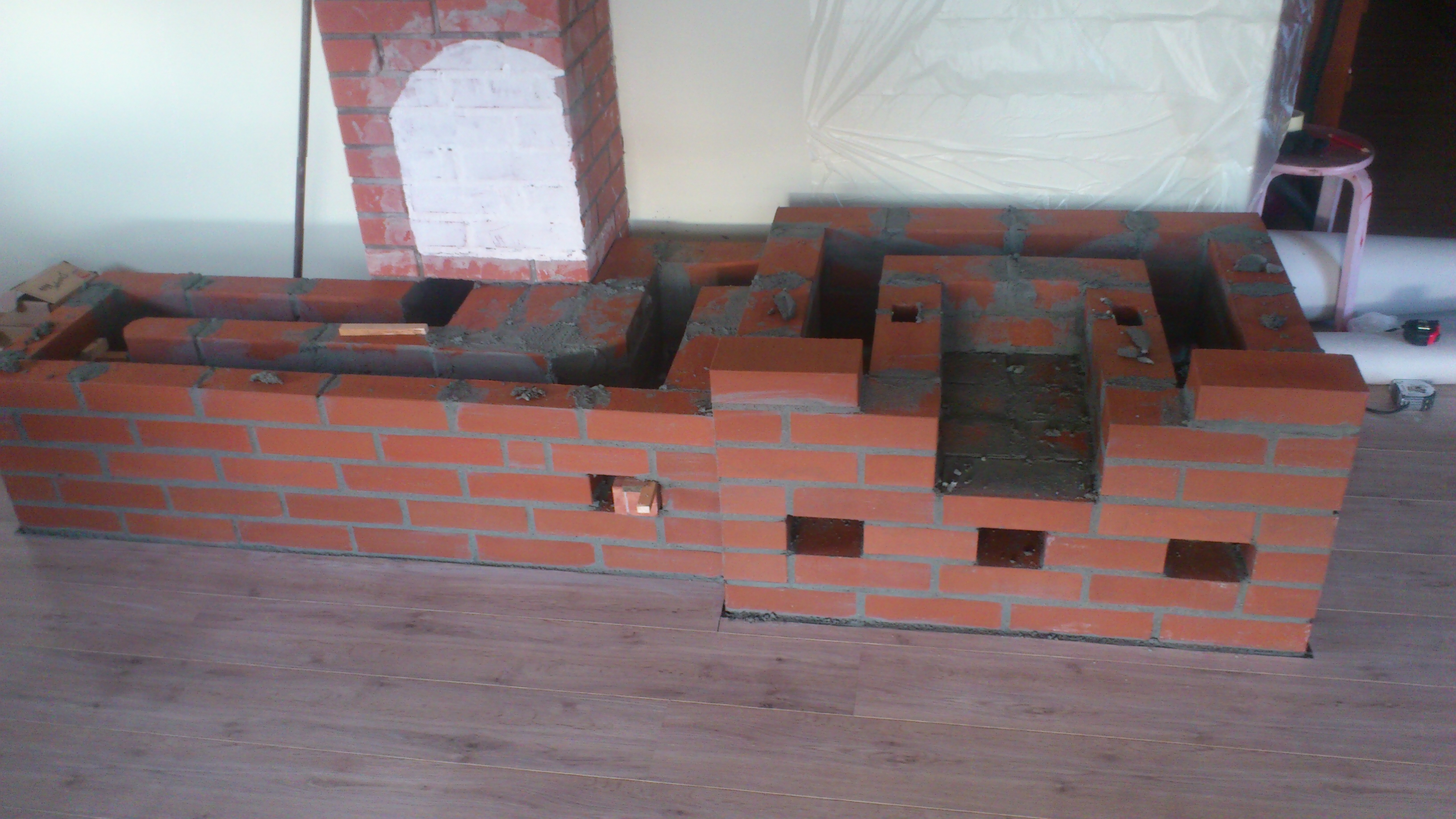

Aga hetkel seis järgmine
Lesole sai kaane peale ja puhtavuugi ladumine osutus oodatust raskemaks siis ei ole lasknud ka mäkerdamisest palju häirida - vesi ja shvam teevad pärast imet :good:
Järgmise sammuna alustan siis koldepõhja ladumist.
Varasemalt oli juttu tuhaluukide suuruse üle. Sai siis kratsitud kukalt ühelt ja teiselt poolt. Kiiludega kinnitasin ka tulevased luugi raami ja proovisin imiteerida puhastamist. Kindel on see et ega see mugav olnud. Aga kohe lõhkuma ka ei hakka ja kui tõesti osutub puhastamine nn "kuke n**** aparaadiks" siis tõmbame rellaka käima ja teeme augu suuremaks.
Aga ses suhtes on Robil õigus, et isetegemise rõõm on kõigesuurem ja sellest tuleb ka õppida ja oma tööd ka kriitiliselt hinnata, mis sai hästi, mida võiks järgmine kord paremini teha.

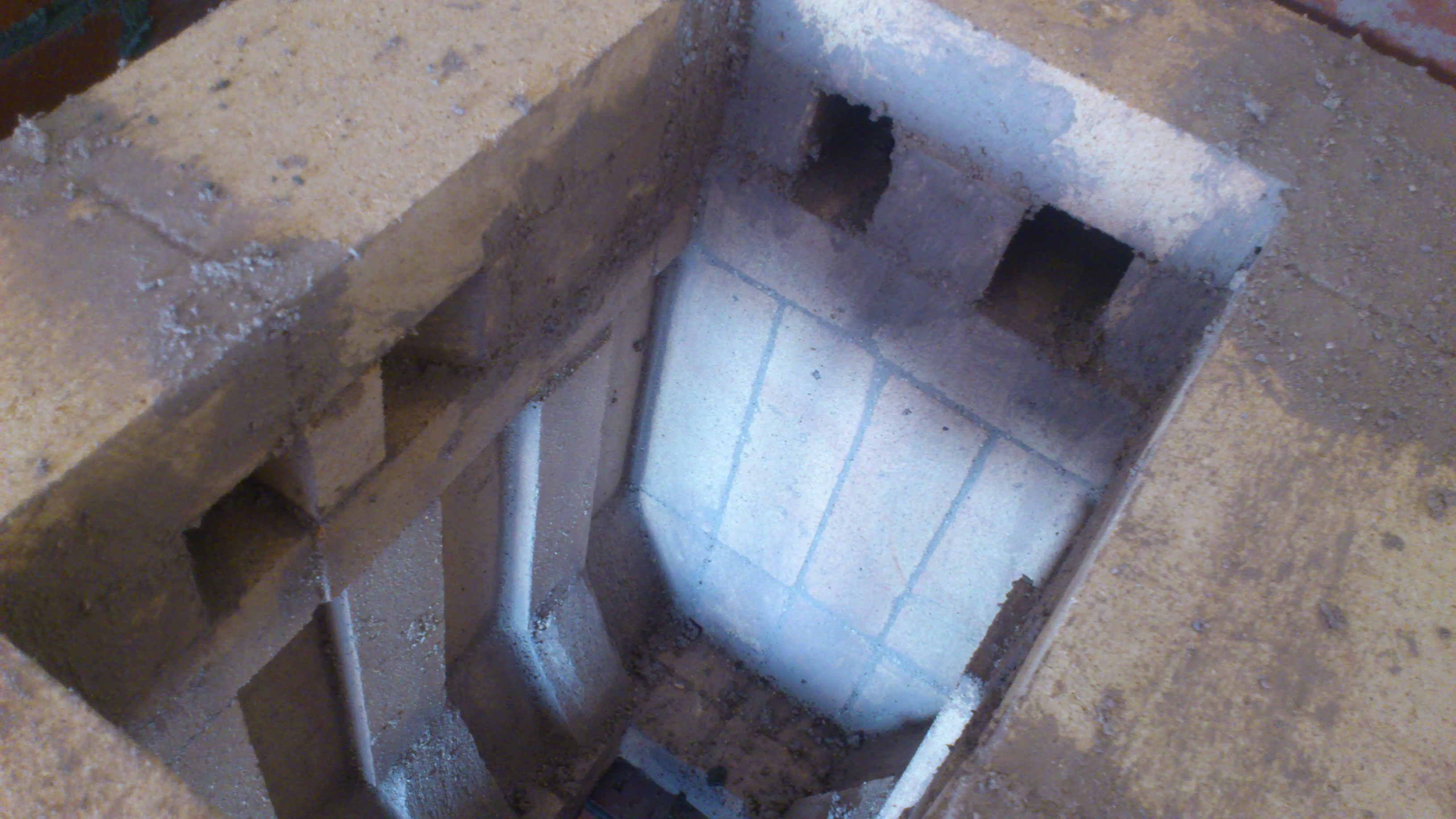

Jõudsin siis oma tegemistega koldepõhjani, mis aga tähendab šamottkivide lõikamist.
Lõikamisel panin tähele et deemandketas ei võta seda ja tekib selline šlaki kiht ning lõikamisest ei tule midagi välja. Pigem tekkis selline läbi rammimis tunne. Algul mõtlesin et mu 400 ketas on õhtal aga kui hakkasin täna lõikama V kolde jaoks kive siis ka 300 ja 125 ketas ei saanud hakkama.
Seega Härrased, oskab keegi kommenteerida kirjeldatud olukorda?
Pakkisin tänaseks asjad kokku ja viskasin ühe kivi tüki vette ja vaatab mis see reedel ütleb, kui taas lõigata proovin.
Kuidagi nõutuks teeb seline asi - PPT ja tänavakivi lõikas see ketas nagu sooja saia ja nüüd selline "jama" šamotiga.
HrOnkel

Soovitav on jah neid kive enne vees leotada siis võtab ka kõige väsinum teemant neid nagu sooja saia.

Šamoti puhul võta tavaline kivilõikeketas, kulub küll rohkem noid, aga saad töö ära teha normaalselt.

Loomulikult märjaks ja siis pole vahet millise kivikettaga lõigata.

Tervitus,
Sai siis nädalavahetusel oldud toimekas. Siin kohal ka tänud kaasamõtlejatele ja hea nõu andmisel :good:
Valmis sai siis koldeosa ja õhukanalid - seega võib tunda rõõmu, et suurem nikerdamine sai läbi ja nüüd saab lõigata ainult sirgeid otsi :D
Faktiliselt terve laupäeva jooksin toa ja õue vahet ning kivi-kivi haaval sain valmis lõigatud.
Hetkel kolle hirmus segune kuid õhtul peseb puhtaks. Puhta vuugi ladumiseni on veel pikka maa. Vähemalt on kus areneda.
Eile lubasin hommikul, et kell kolm lõpetan ja naudime pühapäeva.
Nagu lubatud sai, siis kell kaheksa pesin kellu puhtaks ja jooksuga sauna. Hea et niigi läks :grin: Nii palju siis kella kolmest.
HrOnkel
