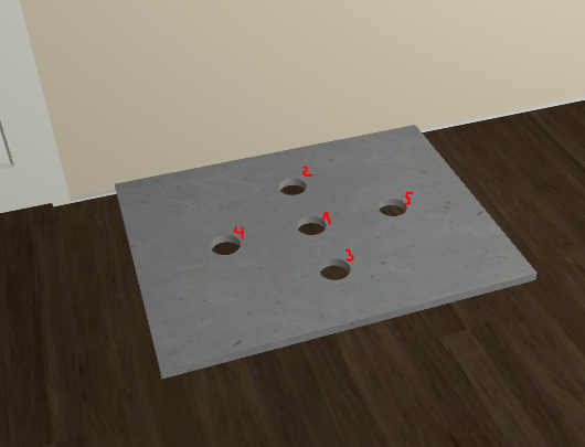

Alustan peatselt maja ehitamisega. Maja tuleb õhutihe, 170 m2, 1,5 korrusega, mõlemal korrusel vesipõrandaküte, majas soojustagastusega sundventilatsioon. Ette on nähtud ka kamin, plaanis on ehitada või paigaldada kaminahi (dekoratiivsel ja lisakütte eesmärgil). Põranda alla peaks enne põrandavalu paigaldama põlemisõhu kanali.
* Mis materjalist see kanali toru peaks olema?
* Kas d=110mm on piisav?
* Kuidas lahendatakse välimine ots?
* Kas ahjupoolne ots peaks tulema üles ahju taldmikust? Kus oleks parim koht, et hiljem saaks muretult kaminahju peale ehitada?
* Kas ja kuidas lahendatakse põlemisõhu kanali sulgemine kütmiste vahepeal, et külma õhku tuppa ei tuleks?

Kas hall 110mm kanalisatsioonitoru muhvtoru on ok? Ära ei sula sinna?
Diivan on liiga kaugel, sealt ei saa jah. Aga puust ja punaseks. Kui pildil on ahju taldmik, siis millise numbriga positsioonilt võiks põlemisõhu toru üles turritada, et saaks mugavasti ahju peale ehitada?
Kust sellist toru sulgemise klappi saab, kas see paigaldatakse torusse või siis ahju ehituse käigus ahju sisse? Siis on külm välisõhk torus.

Postitas Robi 1
Mina tooks selle toru ahju külge tuharuumi alt nii, et toru ots jääb tuppa ja saab vajadusel sulgeda ja avada lihtviisil. Tähendab, õhk liiguks ahju läbi tuharuumi ukse ja toru ava pesitseks tuharuumi all, mille tarbeks ahju alla eraldi väike luugike. Ehk...asukoht 3.

Postitas rokikas
Eks toru asukoht sõltub ikka plaanitava ahju konstruktsioonist. Nii et tasuks pädeva pottsepaga see asi lõpuni läbi rääkida et hiljem ei oleks juramist.

Postitas bonzo
Alustuseks ikka vundament, põrand peale vundamendi valmimist. Millist soojustust võiks ahju alla planeerida? Põranda alla tuleb EPS 80 (v.a. garaaži EPS 100).
KVVK projekti on joonistatud see toruke, aga kuna ahi ei ole selle projekti skoobis, siis pole ka ahjupoolne ots mm täpsusega paika määratud.
Mõte oli see, et kogu põlemiseks vajalik õhk tuleks sellest torust, kuna vent tekitab väikese alarõhu ja rohkem ei ole justkui õhku kusagilt võtta. Kui külma õhku ei ole soovitatav otse koldesse juhtida, mis see lahendus oleks siis? Jätan toru panemata ja otsin sellise vent agregaadi, mis suudab pikaajaliselt (kütmise ajaks) kerget ülerõhku hoida, või mismoodi tänapäeval seda lahendatakse?

Vundamendist ja selle soojustamisest viewtopic.php?f=1&t=30538
Pigem ikka viiksin hetkel selle http://www.uponor.ee/et-ee/solutions/ve ... ystem.aspx toru tulevasse ahju asukohta. Siis vähemalt mõtlemisaega tiba veel kas ja kuidas kasutada.
