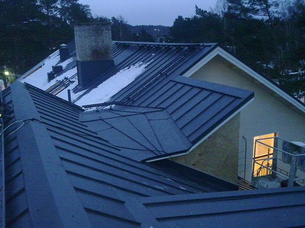

Nõus spetsialistidega, ennem võiks vundamendi majale alla ehitadada, kui sellisele katusele klassiku peale kruvite :(
miks nii läks.jpg (88.83 KiB) Vaadatud 4612 korda
ärge sõimake,aidake mind.
