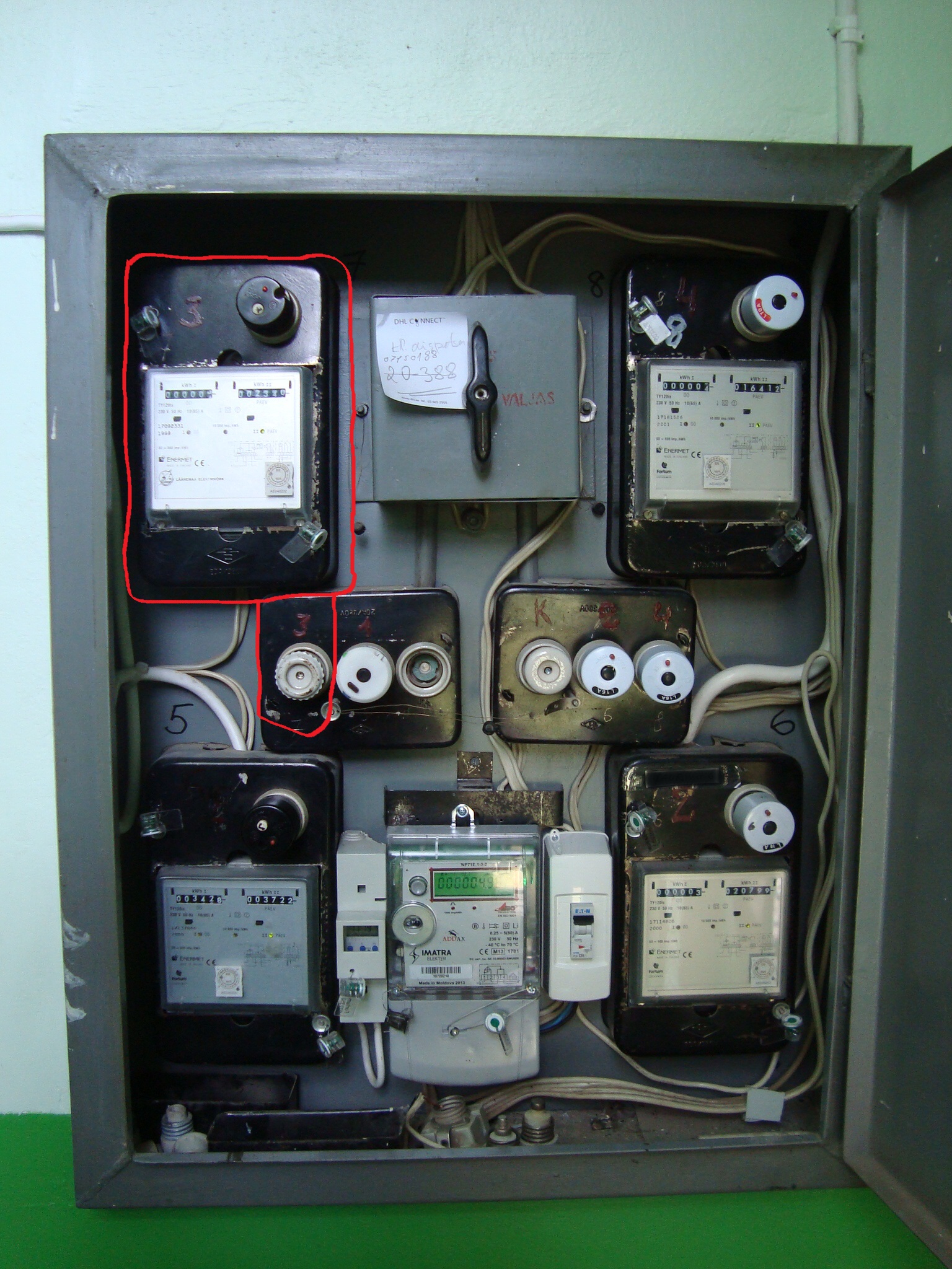

Minu tuttava nõukaaegses 4korteriga kahekorruselises kivimajas on trepikojas üks ühine elektrikilp. Selles on kõigi 4 korteri el.arvestid.
Nüüd oleks tarvis ühte korterisse paigaldada väike vahekilp mille ülekoormuskaitsmete alla peaks ühendama uue elektripliidi koguvõimsusega 6kv (3 plaati ja praeahi.) Selles korteris puudus varem elektripliit, kuna see korter on ahjuküttega, köögis seisab pliita). Veel oleks tarvis ühendada kööki el.pliidi kubu (ventilaator ca 105w) ja külmik.
Duširuumi oleks vaja ühendada pesumasin (ca2500w), 100L veeboiler (1500w), käterätikuivati (ca 60w) ja duširuumi ventilaator (105w).
Lisaks siis kööki ja ka duširuumi üks laevalgusti.
Küsimus on selles, et kas nii palju el.seadmeid on üldse võimalik ühendada sellisesse elektrikilpi nagu sellel fotol: http://www.upload.ee/image/4067413/kilp1.JPG
Punase joonega ümbritsetud el.arvesti ühe 16amprise kaitsmega ongi selle korteri arvesti. Lisaks on seal allpool veel mingi keraamiline ülekoormuskaitse kuid selle näitajaid ma ei tea hetkel, kuna viibin ise eemal ja vaatan ise seda kõike selle foto pealt.
Ehk keegi siinsetest spets elektrikutest viitsib korra pilgu peale visata sellele kilbile ja öelda, kas nii palju el.seadmeid kannatabki üldse sellesse korterisse ühendada. Selge see, et kõiki seadmeid korraga kasutada ei saaks, kuna ülekoormus lükkaks kaitsme välja.
Aga ehk siiski on see võimalik?

Külaline kirjutas:mille põhjal oletad, et kaabel peab olema 6 ruudune? tal on peakaitse 16A. isegi 4 ruutu on üsna rasvane. kui saab ampreid juurde osta, oleks hea, seda enam, et ainult üks faas. kõige loetletu käivitamiseks on vaja prioriteedireleesid aga ikkagi on see lahja.
Kõige asisem post senini.
16A kaitsmele saab probleemivabalt sappa ühendada ca 3 kW koorma.
Too elektrik peab ikka keskmisest kõvasti leidlikum olema, kui soovitud kompoti talutaval tasemel tööle paneb. 8)

Kulla "külaline", peakaitse on 16A, 1 faas.
Põhimõtteliselt ei olegi mul seal midagi arvutada.
Ma võin sinna panna 3x2.5mm2 kaabli, ja kõik on OK! On veel üle dimensioneeritud ka. Pilti vaadates palju ohutum, kui 1.7mm2-sed alusooned seal kilbis.
Vastuväiteid?

millise kilbi küljes ülejäänud elamine on (toad)?
4-ja ruudune on 25A peakaitsme jaoks sobiv. enne sa rääkisid 16-st. selle 25A-ga saad korteris üsna hästi hakkama. mul on 160 m2 maja 3x25 ampriga. ei tunne, et väheks jääks.

Külaline kirjutas:keraamiline kaitsekork 25 amprine ja see on selle korteri peakaitse ... Elekrtiarvesti küljes olev kaitse on 10amprine
Mida see 10A seal veel teeb, kui sellest ka läbi läheb, ei ole ju 25A suuremat kasu?

Re: Vahekilbi paigaldamine korterisse
Külaline kirjutas:Ilmselt läheb vana vool sealt läbi
Ei tea kuskohast uus vool siis läheb, kui see kaitse on plommitud arvestialuse küljes.
Küülaline kirjutas:
sa sellisest teenusest nagu plommide eemaldus oled kuulnud?
