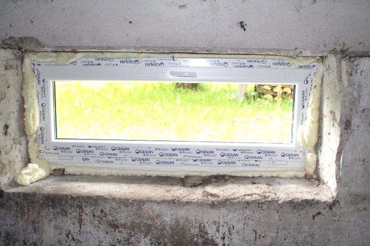

Paar küsimust suurele ringile-
- see, et pildi peal olev vahukuhi pole normaalne saan ma ka ise aru, aga kes peaks selle vahu ära lõikama, kas paigaldajafirma või pean hakkama ise seda lõikama. Kui ise, kas firma ei hakka hiljem süüdistama mind, et olen lõikamisega aknaraami ära rikkunud. Ja selles, et aknaraam on vahuga rikutud , olen 100% kindel kuna olen näinud ennegi selliste vahutortidega rikutud aknaraame. Neid vahuga rikutud aknaid on rohkem.
- kes peab eemaldama need paisukiilud, sest proovides akent avada, need ei avane ja peaksin hakkama kruvikeerajaga koukima. Kas aknafirma ei hakka hilisemate pretensioonide korral väitma, et oleme ise akna rikkunud?
- ühel akna, mille sain kuidagimoodi lahti ja võtsin need paisukiilud ära, käib aken ikkagi vastu raami küljes olevat metalljullakat(mingi suluse detail?), siis kas seda akent annab reguleerida suts allapolle, et käiks lahti sujuvalt?
Akendel on avamine variandid kinni, mikrotuulutus(?) ja tuulutus. Täielikult avaneb kui tuulutusasendis keerata suluse juures olevat väikest "hooba" ja tõsta piiraja kinnituskruvist üles.
Arvamuste eest tänud ette!

Aga loomulikult läheb pretensioonide nimekiri koos fotomaterjalidega teele ka aknafirmasse, aga oleks kuulanud üldsuse arvamust.
Ise ei hakka kratsima, sest nende garantiitingimustes on selline lause garantii mittekehtimise kohta:
aknas kasutatavate materjalide pindvigastuste(näit. kraaped, muljumised) puhul, kui need on tekkinud peale toote vastuvõtmist ostja poolt
Ma tahaks näha, kuidas nad selle kuivanud vahu sealt maha võtavad. Ma tean, et on ka keemia olemas, aga miks peab tellija seda ostma? Olen kunagi proovinud keemiat, kuid ka see jätab jälgi ja ei saa korrektset tulemust.

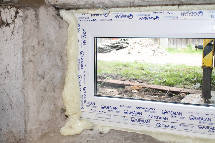

Veel üks pilt nende tööst ja sellist tulemust on veel mitmel aknal.

Need aknad on paigaldanud käpard. Õigel mehel vaht jääb raamiga tasapinda. Tellija ei pea midagi muud peale paigaldamist tegema vaid avama uusi hästi lahtikäidavaid ja puhtaid aknaid ning siis arved maksma.

Ma ei eeldanudki, et aknad oleks kiledest puhastatud, vaid seda, et tellija võiks 24h peale akende paigaldust võtta nad koheselt kasutusele, aga mitte ei peaks kõigepealt hakkama lahtikäidava kiletatud ja kiletamata osa kuivanud vahust puhastama. Vahuga kokku puutunud kiletamata osad on max poole aasta pärast kollaseplekilised. Nähtud!
Kui paigaldajad oleks öelnud, et nad tulevad tagasi ja võtavad ise ära need paisukiilud, kontrollivad üle akende lahtikäidavuse jne., siis oleks olnud kõik korras, aga ei, mulle jagati ainult soovitusi kasutuselevõtuks ehk ma eeldasin, et nende poolt teostatud töö on korrektne. Olles akende paigalduse hetkel tellija(ühistu) "kt"., siis lõpetamise ajal tundus kõik nagu OK, sain soovitused paisukiilude eemaldamiseks jne, kuid see ei osutunudki nii lihtsaks nagu kirjeldasid paigaldajad. Ja paigaldajad ei olnud kellukooli I kursuse praktikandid, vaid sellised, kelledelt eeldasin, et nad ikka teavad, kuidas ja mida teevad. No ei saa neid avada ilma aknaraamidele pinnavigastusi tekitamata!
Olles ka ise paigaldanud nii mõnedki PVC aknad, tellijatele vormistanud ja viimistlenud hulgim aknapalesid, siis võtan endale õiguse teadmaks, milline näeb välja korrektselt teostatud töö.
Alguses vaatasin ainult oma keldriboksis tulemust ja oleks see olnud ainult üks aken, olgu, saan ise hakkama. No pealekauba keldriaken ja kes seda raami peal pruuniks kuivavat vahujälge ikka nii vahib, aga kuna juba seal tekkisid jamad, läksin kontrollima ka teisi aknaid ja vot siis midagi minus kihvatas.
Mind huvitabki, kas ainult kaldavamisega aknaid annab reguleerida vertikaalis? Firma poolt kaasa antud hooldusjuhendis on kirjas reguleerimine ainult pöördavamisega akende reguleerimise kohta.
Kes ikkagi peab teostama üleliigse montaaživahu äralõikamise? No ei ole kahjuks selle kohta ühtegi sõna mainitud ei garantiikirjas ega kuskil.
Olen selle vahu äralõikamise teemal kunagi vaielnud siin foorumis ja mul on meeles, et herr Hiid :wave: nimetas mind virisejaks või millekski sarnaseks kui julgesin mainida, et kõik võiksid oma tööd teha korrektselt lõpuni ka siis kui sellise pisiasja nagu vahu ära lõikamise pärast peab järgmine päev tagasi tulema, mitte, et maaler-tellija-võikesiganes peab enne akna kasutuselevõttu kõigepealt hakkama korrastama aknapaigaldajate tööd.
Eile õhtul sain teada, et ühes keldriboksis on vaht hoopiski unustatud laskmata. No ei olnud neid aknaid a`la sadades, et noh, ikka juhtub, vaid ainult 12. :)

Ei juhtunud selle raamiga midagi.
Vaht ei hakka valge PVC külge, ammugi kaitsekile külge.
Osadel firmadel on paigaldus/müügi lepingus kirjas, mida sisaldab ja mida mitte.
Minuteada enamusel vahu lõikamist sees ei ole.
Selle raha eest, mis aknad ette tahate saada, et firma tuleks veel vahtu ka lõikama, natuke palju tahetud ei ole või? :scratch:

Kui sedatüüpi aken vajab kohe pärast paigaldust reguleerimist, siis on vaht akna kinni surunud. Ja teema teine....
