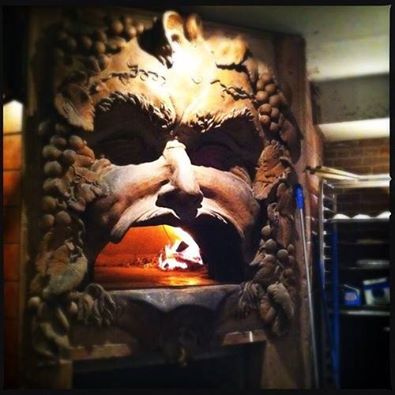

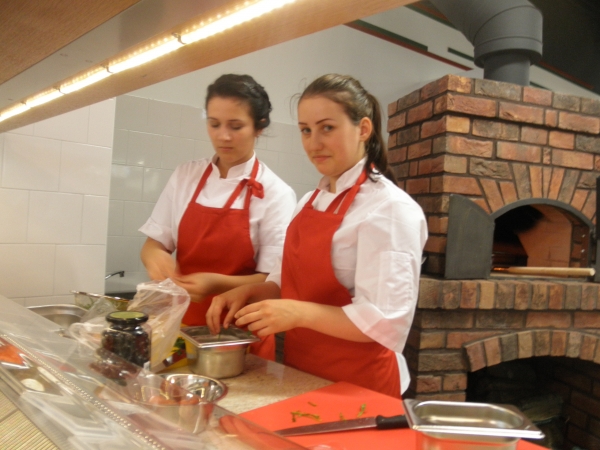

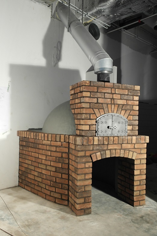

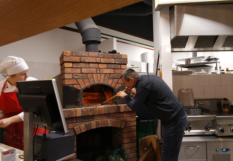

Selle pitsaahju ehitasime just eelmise suve TPL-i kogemustest. Ega kaubanduskeskusesse harjutama ikka ei lähe ;)
Pitsaahi Astri kaubanduskeskuses. Narva..jpg (195.46 KiB) Vaadatud 27797 korda

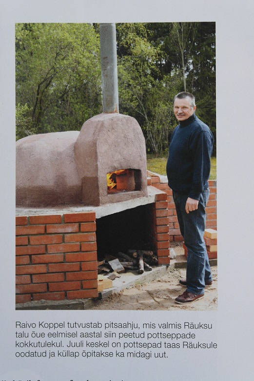

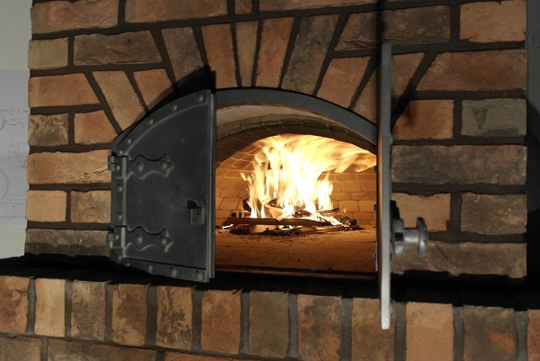

Kes tuleb, tule 18.-20. juuli Räuksule.
Pitsaahju TPL.jpg (228.57 KiB) Vaadatud 27717 korda

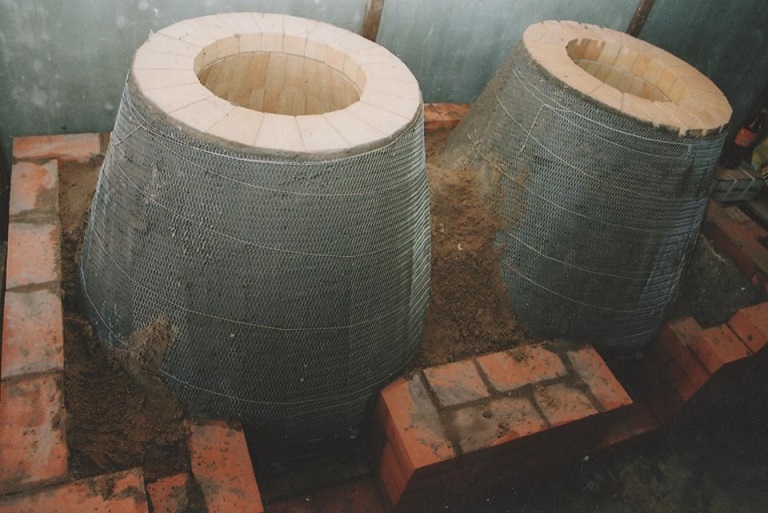

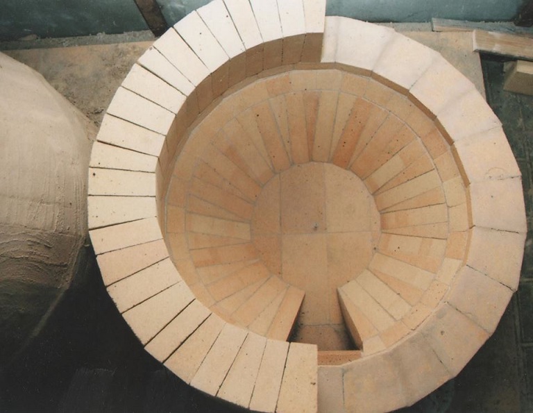

tandoor- kalipso.jpg (116.5 KiB) Vaadatud 27307 korda
Re: Pitsaahjud
Ülalpool olevatel piltidel tandoorahi restoranis Kalipso, Peterburi lähedal, vene meistrite töö. Pitsat nendes ei tee aga küsetada saab erinevaid sakumme.

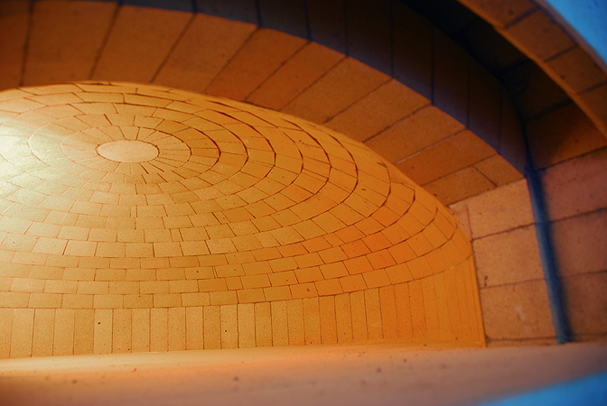

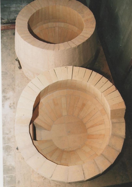

1200-ne kuppel.jpg (286.14 KiB) Vaadatud 27171 korda
Meelis, mitme käe sõrmedel siis loeksid üles Eestis mehed kes teeksid tasemel kui leiduvad maksajad?
Narva ahju juures vajalikuks leitud lahenduse näevad sealse ahju ehitajad sellelt pildilt. ;) Ongi nii, nagu...

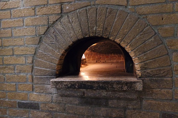

Käisime vaatamas ja tagasisidet uurimas. Kõik meeldis isegi endale.
Kutsuti külla..jpg (180.7 KiB) Vaadatud 26066 korda
Ahi avatud 9-21. Selle ajaga põletatatakse ära 4 võrgutäit halgusi ehk ca 60 kg. Päevas valmistab neiu ca 50-60 pitsat. Küsisin ühte ja teist ja lõpuks ka seda, et mis oleks võinud olla teisiti? Vastus oli, et mitte midagi teisiti! Milline rõõm tööst. Tänud edasi ka kaaslastele, kellega koos ehitasime.
