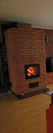

Klient ostis maja kus heledas interjõõris on punane ahi. Nüüd soovib uus omanik seda viimistleda sarnaseks Piip ja Tuut ahjuga, nn. koopia originaalis. Kas keegi saaks selle töö teha võtta?
Tellisahi- p ja t-ks.jpg (20.56 KiB) Vaadatud 8808 korda
Äkki kogunisti ahjumeister ise leiab selle siit?

kaminahi kirjutas:Klient ostis maja kus heledas interjõõris on punane ahi. Nüüd soovib uus omanik seda viimistleda sarnaseks Piip ja Tuut ahjuga, nn. koopia originaalis. Kas keegi saaks selle töö teha võtta?
Klient on jätkuvalt lootuses, et leidub meister kes selle punase ahju viimistleb heledaks. Kas keegi ei suuda teda tõesti aidata? Meister ei pea ju sugugi olema pottseppmeister.
