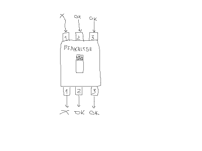

Ehk oskab mõni spetsialist anda hüva nõu:
Väljast tuli majja kunagi 3 faasi, kuid hiljuti avastasin, et 1-faas (pildil vasak (1) on kadunud.
Kas võib näiteks 2. või 3. sissetuleva faasi ühendada nr. 1-ga, et peakaitsmest väljuksid 3 faasi?

Vahurest kirjutas:hiljuti avastasin, et 1-faas (pildil vasak (1) on kadunud
Mismoodi sa selle faasi puudumise kindlaks tegid? Ja kas jutt on maja peakilbist või EE liitumiskilbist?

Tegemist on nõukogudeaegse maja peakilbiga. Pealüliti (automaatkaitse) on ka nõukogude aegne. El.juhtmed on ühendatud pealüliti külge poltidega ning need ühendused on nähtavad. Testriga saigi kindlaks teha, et üks faas on puudu.

Kaabel läheb edasi õhuliini posti otsa. Peakaitsmesse ei tule sisse ühte faasi. Tahakski leida ajutist lahendust ning tahaks teada, kas tohib sildada töötav faas mittetöötava faasiga, või peab ikkagi pöörduma elektririkkesse? Või on mingid muud võimalused olemas?

Kui sa üldse midagi sildad, siis võta puuduva faasi ots ENNE peakaitset lahti ja ühenda puuduva faasi ots L2 või L3-ga PEALE peakaitset.
