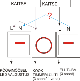

Panin kööki köögimööbli valgustusele lüliti. Kuna kõrvalpesal timmeril oli üks kaabel varus saigi seda kasutatud lüliti jaoks. Kuna 2 eelnevat lülitit olid led tulekesega sai võetud ka kolmas samasugune, et oleks sarnane ja kõik ilus. Nüüd aga probleem. Busch Jageri seeriast oli müügil lediga ainult selline lüliti millele tuli ühendada ka N ots, et led põleks (http://www.esvika.ee/tooted-ja-hinnakir ... gory_id=93). Hetkel ongi nii, et kõik toimib aga led ei põle. Kuna kaablivaru pesades rohkem ei ole mõtlesin, et saaks teiselt samasuguselt toa veksellülitilt sillata N otsa. Siis saaks ka tulukese põlema. Kas selline sildamine (lüliti teise kaitsme all) vastaks nõuetele või on mingi variant veel?

krisostoomus kirjutas:Panin kööki köögimööbli valgustusele lüliti. Kuna kõrvalpesal timmeril oli üks kaabel varus saigi seda kasutatud lüliti jaoks. Kuna 2 eelnevat lülitit olid led tulekesega sai võetud ka kolmas samasugune, et oleks sarnane ja kõik ilus. Nüüd aga probleem. Busch Jageri seeriast oli müügil lediga ainult selline lüliti millele tuli ühendada ka N ots, et led põleks (http://www.esvika.ee/tooted-ja-hinnakir ... gory_id=93). Hetkel ongi nii, et kõik toimib aga led ei põle. Kuna kaablivaru pesades rohkem ei ole mõtlesin, et saaks teiselt samasuguselt toa veksellülitilt sillata N otsa. Siis saaks ka tulukese põlema. Kas selline sildamine (lüliti teise kaitsme all) vastaks nõuetele või on mingi variant veel?
Mitte midagi ei saa aru, kahjuks. Soovitus- mine elektriku juurde ja kurda oma muret.
Ütleme nii, et viisakas oleks kasutada sama grupi neutraali, kuid kilbis on neutraalid niikuinii kõik ühe lati peal koos. Seega pole hullu midagi.

Mõni kord tahaks kohe mõnele koputada kuhugi. Faasid tulevad samuti "ühisest punktist" - paneme aga kokku?
Krt. elekter on süsteem, mitte ilus "panemise värk".

Imelik kirjutas:Mõni kord tahaks kohe mõnele koputada kuhugi. Faasid tulevad samuti "ühisest punktist" - paneme aga kokku?
No -omments.

amp kirjutas: Ütleme nii, et viisakas oleks kasutada sama grupi neutraali, kuid kilbis on neutraalid niikuinii kõik ühe lati peal koos. Seega pole hullu midagi.
Ma ei ole küll teemaalgataja küsimust - prbleemi läbi korralikult läbi lugenud, kuid amp i väide on küll loogiline (paistab, ta viitsis selle läbi lugema ja mõtlema sel teemal).

Kuulge klähvitsad - asi on tegelikult imelihtne:
KUI on näha, et algne küsija saab põhimõtteliselt elektrivärgist aru, teab, mis on vooluring ning omab ettekujutust ohtudest ja suudab võtta reaalse vastutuse ka kaaskodanike ohutuse eest, siis mina isiklikult aitan seda inimest hea meelega lihtsamate elektritööde tegemisel (1). Foorumi piires mõistagi.
Kui aga inimene jätab oma postitusega mulje, et ta ikka asja üldse ei tönka ja tahab nõu stiilis "kuhu ma need otsad torkama pean, et käima läheks", siis on igasuguse nõu andmine kuritahtlik. Sest me siin ei tea ju ka parima tahtmise juures, kus asub teine ots ja mida too küsija oma pühas lolluses ja lihtsameelsuses korda võib saata.
Peale selle on veel kolmas liik tegelasi, kes ei oska ennast (ega oma probleemi) isegi mitte arusaadavalt väljendada ning keerutavad mingi pudru kokku. Teised foorumlased peavad siis mõistatama, mida ta öelda tahtis. Minu soovitus oleks ignoreerida, kui just kellelgil ei ole hobi hiromanti mängida.
(1) Disklaimer: ma EI ole elektrik. Elektroonik olen. Ehitiste elektripaigaldistega seonduvad nõuded ja standardid olen suures osas endale hobikorras selgeks teinud. Elektrialaseid teenustöid ei osuta, kellelegi konkurentsi ei paku. Oma igapäevast leiba teenin hoopis IT-valdkonnas.

Muig. Nüüd ma deshifreerisin lõpuks ka algse küsija jutu lahti.
Põhimõtteliselt midagi väga hullu ei saa juhtuda, kui lüliti LED-märgutule neutraal võetakse kõrvallülitist, kuna voolud on seal niivõrd väikesed (mõnikümmend milliamprit ehk sajandik amprit), et mingit ohtu see ei kujuta. Eeldusel, et seda neutraali võetakse õigest kohast ja ühendusskeem on õigesti tehtud.
Aga kui üks tarbija on näiteks rikkevoolukaitse taga ning teine ei ole, siis on erinevad ka nende neutraalid ning selline neutraalide "ristkasutus" võib tekitada kõige hullemini diagnoositava vea. Kodus laialdaselt kasutatava rikkevoolukaitse rakendumislävi on 30mA, MärguLED-i töövool jääb olenevalt värvist ja heledusest 5...20mA vahele. Seega on võimalik tekitada olukord, kus neutraalide vahel on imetilluke lekkevool ning rikkevoolukaitse hakkab täiesti suvaliselt välja lööma.
Ühesõnaga, ignoreerige mu postitust, see on kirjutatud lihtsalt hiromantiast ja sportlikust huvist. Ärge talitage mu nõu ega arvamuse järgi.

vtl kirjutas:kui üks tarbija on näiteks rikkevoolukaitse taga ning teine ei ole, siis on erinevad ka nende neutraalid ning selline neutraalide "ristkasutus" võib tekitada kõige hullemini diagnoositava vea
Siin vtl poolt toodud väga hea näide, miks ei saa elektri alal anda lihtsalt ja konkreetselt nõu inimesele, kel puuduvad elektrialal teadmised. Nagu imelik korduvalt on öelnud - elekter on süsteem.
Kasvõi selle neutraali ühendamise võimaliku probleemi peale saab tulla ainult elektri alal HARITUD inimene, vaevalt, et isegi muidu osav ja tubli elektrik.

Vabandan kirjavigade pärast. Oli nädalavahetus ja noh... See pole vabandus, kirjutan edaspidi küsimuse kui olen adekvaatsem :)
Amp vastas küsimusele ära täpselt nii nagu soovisin. Suured tänud sulle. Siiski otsustasin lahendada olukorra siis ilma märgutuleta lüliti kasuks. Mine tea kui kunagi 10 aasta pärast tuleb mõni elektrik toimetama kellel pole õrna aimugi antud susserdamisest. Hetkel toimis niisamagi kuigi häiris, et led ei põle. Kahjuks ei ole samal tooteseerial pakkuda paremaid lüliteid mis toimiks ilma neutraalita.
vtl - tänud tähelepaneku eest, rikkevoolukaitse on üksainus ja selle taga on terve maja. Kõik N kaablid on kinnitatud ühe lati peale nagu juba Amp kirjeldas.

hmm kirjutas:- kas tegemist pole mitte huumlampidega - vaevalt keeegi kallist dioodiplokki sellise odavseeria puhul osta raatsis?
Ma olen tähele pannud, et tänapäeval kasutatakse isegi odavseeriates huumlambi asemel valgusdioode. Primitiivselt tehtud, voolupiirajaks on lihtsalt takisti ja alaldiks seesama dioodike ise.
krisostomus_ kirjutas:Hetkel toimis niisamagi kuigi häiris, et led ei põle. Kahjuks ei ole samal tooteseerial pakkuda paremaid lüliteid mis toimiks ilma neutraalita.
Neutraali vajalikkus sõltub sellest, kuidas too märgutuli ühendada.
* Lüliti ette faasi ja neutraali vahele. Märgutuli põleb pidevalt, olenemata lüliti asendist. Sobib pimedas orienteerumisvalguseks.
* Lüliti taha (lülitatava) faasi ja neutraali vahele. Märgutuli põleb ainult siis, kui tarbija on sisse lülitatud. Sobib sisselülitamise indikaatoriks.
* Lüliti klemmidega paralleelselt. Neutraali ei ole vaja, kuna see võetakse läbi tarbija. Märgutuli põleb ainult siis, kui tarbija on välja lülitatud. Sobib pimedas orienteerumisvalguseks ning VÄLJALÜLITAMISE indikaatoriks ehk toimib tagurpidi tarbijale.
NB! Kui tarbijaks (koormuseks) on madala voolutarbega LED-valgustid, säästukad vms., võivad need läbi märgutule koguneva laengu tõttu aeg-ajalt sähvima hakata (sellestki on siin foorumis korduvalt juttu olnud).
* Veksellülitit kasutades lüliti taha ümberlülita(ta)va klemmi ja neutraali vahele. Märgutuli põleb ainult siis, kui tarbija on välja lülitatud. Sobib pimedas orienteerumisvalguseks ning VÄLJALÜLITAMISE indikaatoriks ehk toimib tagurpidi tarbijale. Kuna vajab ja kasutab omaette neutraali, siis EI mõjuta tarbijat ja saab ohutult kasutada ka LED- ja säästuvalgustite korral.
Näedsasiis, ühe lihtsa lambikese ühendamiseks vähemalt neli erinevat varianti. Keerulisemaid konstruktsioone ei hakanud siin kirjeldamagi.

Mitte kunagi ei ühendata omavahel erinevate kaitsegruppide tööjuhte.
