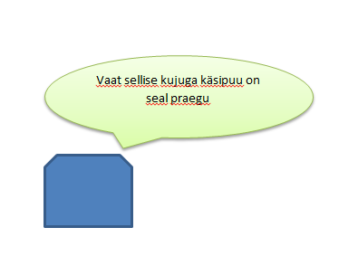

Jah, seegi mõte käis peast läbi - minna poodi, osta vajalik jupp jne.
Kuna päris sellist aga poes polnud, siis jäin toppama. Ülemised servad on ...kuidas nüüd öeldagi... kandiliselt ümaramaks hööveldatud :)

Ühel viisakal ehituspoel võiks ju justkui kohapeal olla ilusa tiheda hambaga saag, millega annaks teravad servad maha lasta ja pikkus täpselt mõõtu saagida.

Osadel höövelprussidel on juba kõik neli kanti ümaraks faasitud ja kui on täisnurkne, siis pole raske õhtul võtta üks-kaks õlut, liivapaberit(60 ja 150) või puiduraspel, üks klots, mille ümber liivapaber mässida ja ära faasida.

1. ostad hööveldatud prussi näiteks espakist ja lased sealsamas taganurgas töökojas faasi (ehk siis ümara nurga) oma käsipuule sisse lõigata. Teenus on meetriga ja hind kallis (võrreldes sellega, et tund aega ise hööveldada-lihvida)
2. ostad hööveldatud prussi kõige lähemal olevast poest ja lihvid liivapaberiga ääred ümaraks. Peaks olema kõige soodsam variant. Lisandub liivapaberi(te) hind.
3. ostad hööveldatud prussi ja rendid höövli 8 euriks ööpäevaks ja töö on tehtud 5 minutiga. Oht on sisselõigata ja viltu teha.
4. ostad poest ümarate servadega hööveldatud prussi, aga kaks korda kõrgema kui vaja. Lased sealsamas pooleks saagida. Soovitavalt peab olema siis jällegi mõõtulõikamisteenus (näiteks espak, abc osad ja bauhof - kodulehtedel info)
PS: Mul oleks sama ajaga need servad lihvitud, kui sa seda joonist tegid ja siia uploadisid:) Aga asi seegi :)

Teema võib lugeda lõpetatuks. Tegin nii, et eemaldasin olemasolevalt käsipuult koledad pehkinud osad, lihvisin ära kuni puhta terve puiduni ja värvisin ära. Kõlab ehk kummaliselt, aga värske ja kena lõpp-tulemus sai.
