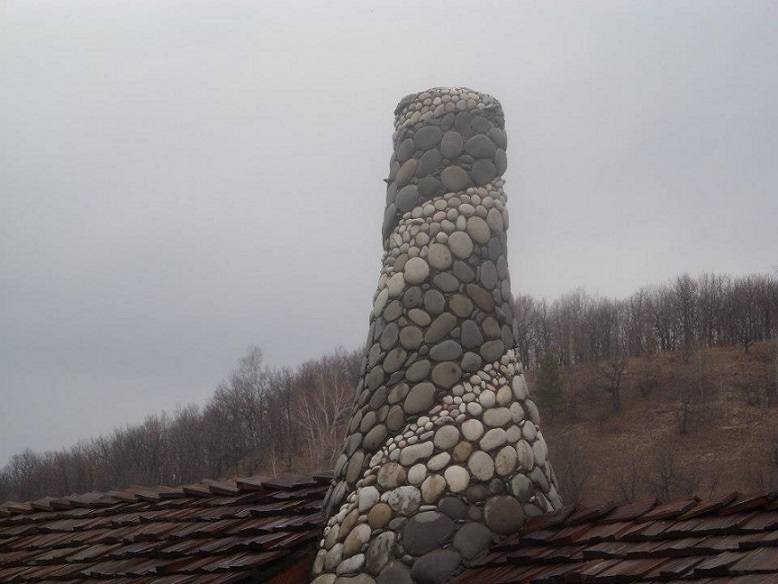

- Korsten Saraatovis.jpg (110.15 KiB) Vaadatud 9410 korda
