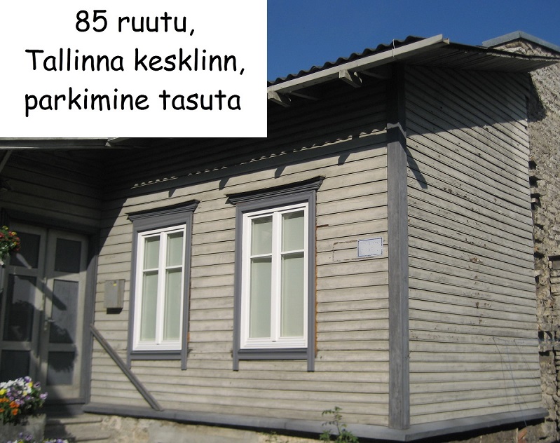

Objekt: 1-korruseline, kuid kõrge vundamendiga maja, puitosa kõrgus 4,5m.- kõrgeim osa u. kuue peal. Maalerdust vajavat pinda 85m2- aknad jäävad sisse
Tingimused: tellija poolt korvtõstuk, survepesur ja kõik materjalid. Halle toone 2 - Villa Ultima.
Töö sisu: Vivaclean seinale- survekaga maha, pahtlilabida- või kaabitsaga viimane lahtine värv eemaldada, krunt+ 2 lõppvärvi, kokku 8 akent, millest 2 vajavad värvimist, piirdeliistud uued ning pole vaja puutuda, 1 uks kahes toonis. Ühe välisnurga laudade vahetus- kõrgus 4 pool, välisnurki muidu kokku 2.
Pildil maja hetkel, toonid jäävad samaks!
Vist peaks saama selle info põhjal, no väikse pluss-miinusega mingitki numbrit ju rehkendada :) Ise sain sinna 9€ kanti, optimistlik tööaeg 5 päeva, arvestan 8-ga, vihma korral... :scratch:

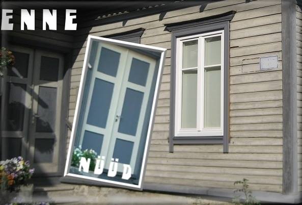

Viis tööpäeva rabatud ja läheb veel tiba aega! Töötasu (9€-ruudust) suhtes on hetkel asjad OK, kuid seda juhul, kui omanik enam lisatöid ei leiuta :P Hetkel olen nippe-näppe lisatööd jätnud pakihinna sisse... aga sekskorraks aitab boonustest tellijale! Survekaga suurem jama koos päris lahtise vana värviga maha lastud, pea 1/2 fassaadist on kahe kihi all ja eila öhtal tundus kyll, et kolmandat kihti vaja pole. Välisuks sai samuti omanikule OHHHOOOOO-efektiks viimistletud !
Värvist: olen rahul ja julgen soovitada Villa Ultima-t. Seda siis maalri seisukohalt, kuid eks vastupidavuse selgitab vaid aeg :) Eeltöödes järeleandmisi ei teinud! PEsu Vivacleaniga , vööpamist alustades traadi ja vajadusel- pinna olekust söltuvalt- lihvtallaga yll käidud, rulliga värv seinale kantud ning 10cm. pintsliga pöörhvekt tulemust tagqa ajanud.... siianik omaaruga ka selle nendes tingimustes olen saavutanud!!! Järeleandmiste all pidasin silmas, et köik tehtud sama vitsaga, mitte nigu möni teeb: Äääähhh nurgatagune see ju ja mis siinaega raisata ja järelikult pole vaja nönna hoolega pesta, kui hoovipoolel jms. ... Saate aru kyll, mida mötlen!!!

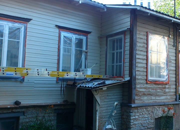

Töstuki vahetasin kolmeosalise redeli vastu (9m), kuna tolle vöimed jätsid soovida. Kuigi körgustes töötamiseks oleks saadud nosturi oma eesmärki täitnud suurepäraselt! Pluss veel, et tegemist oli massinaga, mil polnud teleskoop poomi ja ringikihutamiseks mööda seinääri oli edasiviivaks jöuks vaid oma lihasmass ning kondiaur!!!

Pole jutiga teinud ja kokku läks siiski 10 päeva aega, kuna lisatöid tuli jooksvalt juurde. Ja eks seda nikerdamist ikka omajagu: veerennid ja alumised plekid tume toon ja alküüdvärv, fassaad-renni kinnitused hele Villa Ultima, nurgad- piirded-keldriaknad tume Villa Ultima, vanad aknad valge V.Ultima, lisaks neljale eri toonile-värvile jauramist käsipuude, välisukse, renni taguste, lipuhoidiku, keldrikonkuga. Sai ka nipet-näpet muud puutööd tehtud lisaks ühe välisnurga vahetusele. Tõstuk osutus ebaotstarbekaks siiski selles hoovis ja paar konstruktsiooni sai seinale külge kruvitud ning nönna tellingumoodi asja pealt ja redeliga kogu töö tehtud saigi.
Hind ikka suht samma suurusjärku :)
