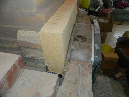

Kas kaminahju kolde lakke, ukse ülaäärde pannakse plekk?
Mis selle funktsioon on?

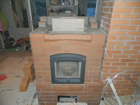

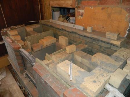

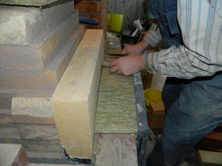

Kaitseb voodrikive.Lahendusi on muidugi erinevaid ja kui uks uputada voodri sisse, siis uks varjestab ise voodri ära ja muud pole vajagi, seda saab kasutada sellisel juhul kui kolde pikkusega saab mängida vabalt ( viimasel pildil).

Muidugi see kaitseplekk peab olema vähe paksem materjal. Kõige parem oleks roostevaba plaat või lõigata sobiv riba vana pliidiplaadi küljest.
Umbkoldega ahjudel sellist varjestamist ei kasutatud, sest polnud ka nii suurt kuumust, nagu tänapäevasel kaminahjul.
