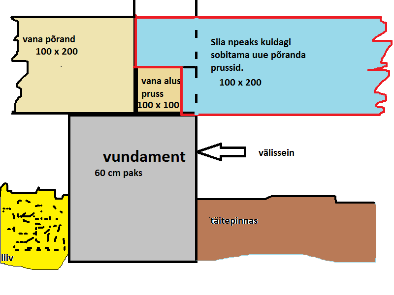

Tegemist vanale majale juurdeehitusega ca 20 rm. Kuna vana ehituse seina aluspruss on 10 x 10 cm (sinna toetub vana välissein) siis ei ole vaba ruumi uue põranda talade toetamiseks. Tuleks aluspruss läbi lõigata aga kui palju?. Võiks ka põranda tala lõigata kuid siis jääb toetuva osa paksuseks 10 cm ja seda on ilmselt vähe.
Kui pikalt peavad põranda talad ulatuma vundamendi peale?

Joonist vaadates jääb ju tala ka kuigivõrd toetuma vundamendile. Seega tee parem täpselt selline tala, nagu sul seal joonistatud oli. Lihtsalt lõika täpselt, et jääks toetama, nii vundamendi peale, kui ka selle vana alusprussi peale.
Norras üldjuhul loetakse miinimumiks 7 cm kandvate talade toetumist. Alla selle ei soovitata.
Re: Kui pikalt peavad põranda talad ulatuma vundamendi peale
Kui on karta, et tala toetuspind jääb liialt väike, siis kasuta talakingi. Metallist talakingad kinnitad kõigepealt olemasoleva alusvöö külge. Seejärel kinnitad juurdeehitatava osa põrandatalad talakingade külge. Kinnitused tee ankrunaeltega 4,0x40mm. Sel moel ei pea sa olemasolevat alusvööd (100x100mm) kuidagi lõikama või muud moodi modifitseerima.
