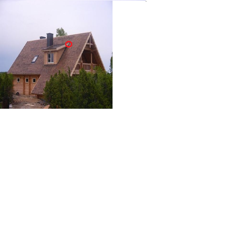

Vintskapi sõlme lahendus
Postitatud: 22 Okt 2014, 01:32
Postitas Imelik
Tere. Huvitavad pildil ...
sõlm punases<br />sõlm punases
sõlm punases
sõlm punases
... antud sõlmes tehtavad ülekatte lahendused (kivikatuse korral).
PS. Pilt illustreeriva iseloomuga. Vabandused pildi autori ja objekti omaniku ees!
Re: Vintskapi sõlme lahendus
Postitatud: 22 Okt 2014, 14:44
Postitas rein113
Ma arvan, et aluskate tuleb uugi katuse laiuselt uugile edasi tuua ja (uugi kõrval) asuva katuseviilu aluskate, millega tuleks alustada harjalt, viia servaga esiteks uugi aluskatte alla ja nii, et ta oleks üles pööratud ka uugi seinale.
Katusekivid saab uugi ja viilu kokkupuutejoonel paigaldada serv-servaga, nii, et viiluosa alumise kivirea alaserv katab veidi uugi kõige ülemise kivirea ülaserva. Ei tea, kas wakaflexi kasutamine annab seal midagi, kui see kleepida viilukive toetavale viimasele roovile ja uugi esimesele kivireale? Kivikatus ongi ju põhimõtteliselt mitte-veetihe.
Huvitav jah, et netist ei leidnudki selle sõlme kirjeldust, äkki ma ei osanud otsida. Küsi tootjatelt otse, seal on vastavad mehed olemas. Anna siis siia ka teada.

Tere. Lihtsalt üks tuttav inimene küsis ja ma ei teadnud vastust. Väike täpsustus- katuseks kiudtsementplaat , kasutatakse plaadiga samast materjalist servakatteid ja neeludes ning külg -ja pikiühendustel plekki.
Aluskate on mõistetav. Kuidas tehakse aga katted plaadi ja nimetatud detailidega punasega näidatud kohas?

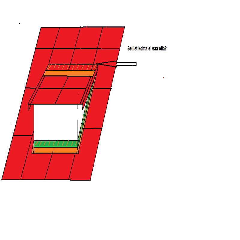

Tere. Visandasin kiiresti asja olemuse...
Asja olemus
Asja olemus
Katus 2.png (72.4 KiB) Vaadatud 3863 korda
Neel kui selline puudub? Erineva kaldega katused peavad jooksma kokku. Küsimus on kuidas?
Selgitus. Viirutatud aladel katab materjal pleki.

Külaline kirjutas:Neelupleki otstesse valtsitud Wakaflex?
Tänan. Sain Su mõttest siiski aru ja "Google maailmas" vähe sirvides, süvenes minud teadmine- tootjad ei paku teadlikult antud konstruktsioonitüübile lahendust.
Sellest ka vaikus tuhandeid koduvabariigi katuseid hõlmavas teemas.
