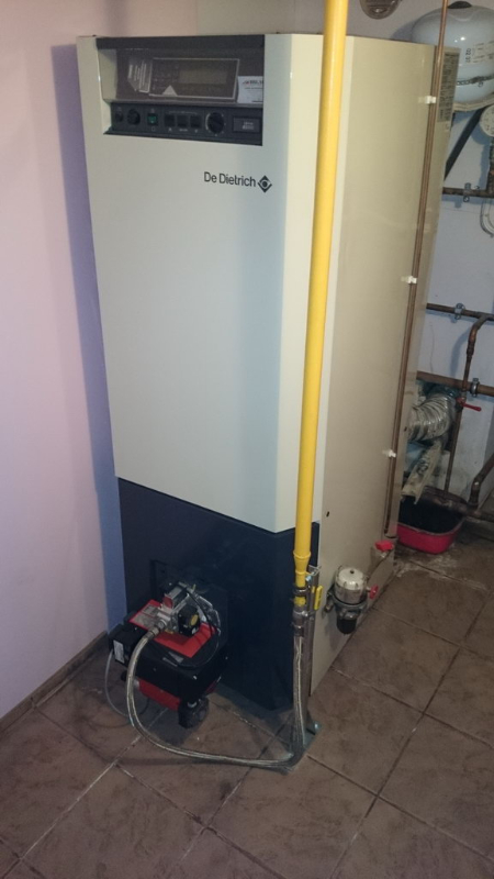

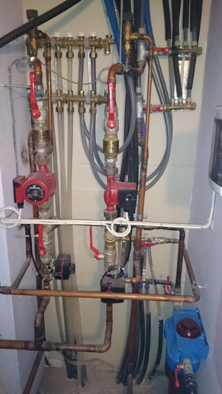

Tegemist on De Dietrich katlaga GTM 1105V, mille küljes on sama tootja kuumaveeboiler ja Diematic Delta loogika. Gaasipõleti on eraldi tootjalt. Minu teada pole katlale viimase 3-4 aasta jooksul hooldust tehtud. Katel töötas eelmisel omanikul manuaalreziimis ja temperatuuri katlas reguleeriti väga lihtsalt - keerati nuppu. Automaatikal on küljes väline temp andur, põrandakütte kontuur koos 3T ventiiliga 25-80 ja radiaatorikütte kontuur koos 3T ventiiliga 25-40. Mõlemas kontuuris vooluhulga eraldi seadistamine puudub. Olemas on möödajooksud siseneva ja tagasituleva kontuuri vahel. Põrandaküttekontuuris on seadistus 250mbar peale ja radiaatoriküttekontuuris 180mbar peale möödajooksul. Radiaatoritel on termostaadid. Katel eraldi toatemperatuure ei jälgi.
Põhimõtteliselt kõik nagu töötab. Välja arvatud see, et automaatika teeb trikke. Olen ise katla juures olles näinud, kuidas Diematic hakkab restarti tegema, kui põleti käima pannakse. Töö jätkub normaalselt siiski. Lisaks on paaril korral paigast ära läinud sisse programmeeritud kellaajalised tööreziimid ja ära kaovad menüüvalikust küttekõverate muutmise kohad. Peale factory resetti on jälle kõik korras. 0 korruse põrandaküte tundub ka soojem olema kui I korruse põrandaküte.
Optimeerimise all mõtlesin seda, et kas õnnestub 14 aastat vana lahendust lihtsate vahenditega tänapäeval ökonoomsemalt käima panna. Automaatika panin hetkel omaenda tarkusega käima, eelnevaid kogemusi ei ole. Abiks oli netist tõmmatud tootja juhend. Max katla temp on hetkel pandud 65 kraadi, min 30 kraadi. Põrandakütte max/min pealejooks 40/30 ja küttekõver 0,6. Radiaatorite max/min pealejooks 65-50 ja küttekõver 1,2. Tarbevee temp 60. Kas või katla enda töötemperatuuri osas on lihtne küsimus, et millises vahemikus see peaks olema reguleeritud? Soovitusi on antud seinast seina (alla 50 pole mõtet, kuna hakkab tahmama või siis gasikatlal mida väiksem seda ökom). Ja mille järgi reguleeritakse paikka möödajooksu seadistus?

See päevas mitu korda temperatuuri alandamine ja jälle tõstmine ei anna energiasäästu, hoone enda inerts on tunduvalt suurem kui need mõned tunnid mõjutada jõuaksid. Ainuke mõistlik variant on alandada ööseks veidi ja see ei ole mitte energia säästmiseks vaid selleks, kui soovitakse magamise ajaks veidi madalamat temperatuuri (juhul kui tubades ei toimu eraldi reguleerimist). Küttesüsteemi võid lasta ükskõik kui madalat teperatuuri, aga katelt väga madalal hoida poleks hea. Kus see piir täpselt on, raske öelda, ma ise alla 60 ei hoiaks.

Mis hooldused on katlale ja põletile tehtud 10 aasta jooksul (läbipesud, põleti häälestus ja parameetrite mõõdistused jne). Malmkatlal võib madalamat temperatuuri kui 60 c hoida, teraskatlale see ei sobi. Iga temperatuuride alandamine toob kaasa ka kokkuhoiu. Palju sul aastas gaasikulu on ja kui suur küttepind.
