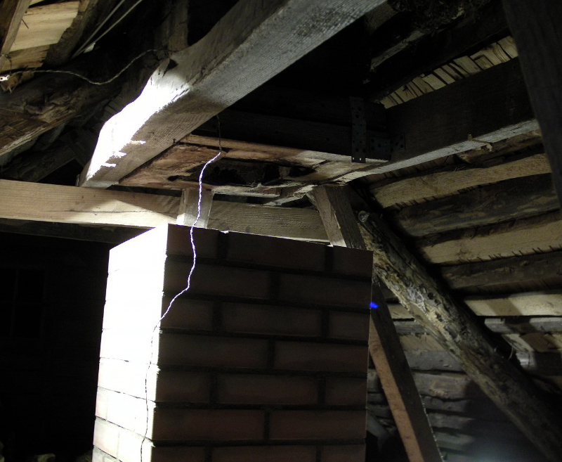

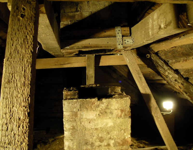

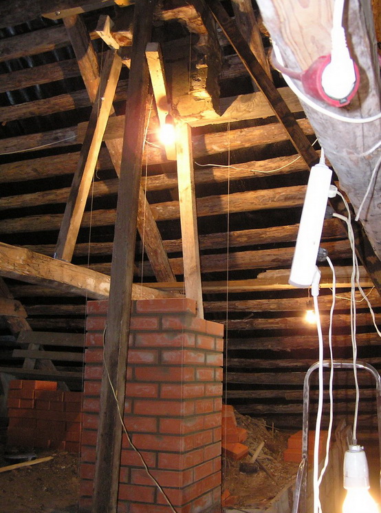

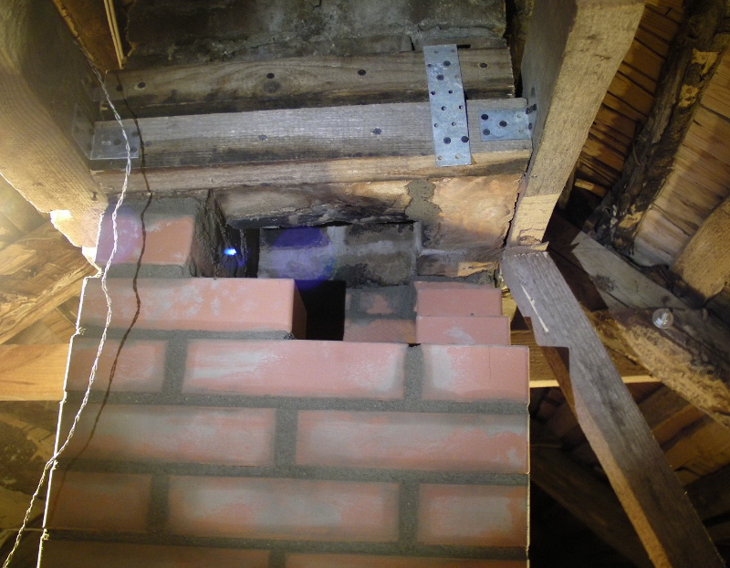

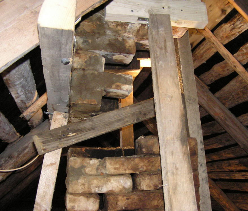

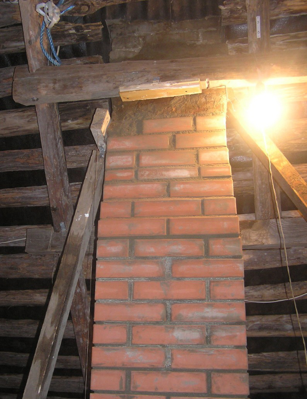

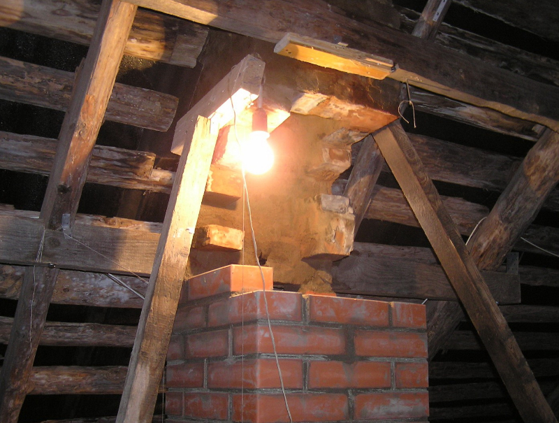

Olen ka 2 korstent teind nii.
kahelepoole korstent kahe sarika vahele pruss alt üles 10mm puidukruviga kinni, vastu korstent.
Kruvid korstnasse. Pikad toed ka maja taladele. 2. korstnal üks pruss toetus mul pennile.
~1T kaalub rippuv korsten ehk.
Ärge liiga tõsiselt võtke, esimest korda ladusin korstent.
- 01 Korsten 1.jpg (576.79 KiB) Vaadatud 3052 korda
- 02 Korsten 1.jpg (185.59 KiB) Vaadatud 3052 korda
- 03 Korsten 1.jpg (555.21 KiB) Vaadatud 3052 korda
- 04 Korsten 1.jpg (544.48 KiB) Vaadatud 3052 korda
- 05 Korsten 2.jpg (579.49 KiB) Vaadatud 3052 korda
- 06 Korsten 2.jpg (447.45 KiB) Vaadatud 3052 korda
- 07 Korsten 2.jpg (553 KiB) Vaadatud 3052 korda
