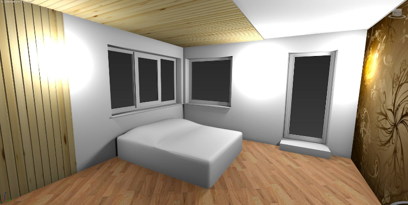

Selline lugu et, panin lakke, seina kipsi ning ühte seina fototapeedi. Kuna fototapeet lõi kogu selle valge balansist välja mõtlesin et ühtlustaks natuke. Idee on panna pool lage voodrilauaga, aga nüüd küsimus selline et kas see püsiks ilusti laes kui naelapüssiga kipsi külge kinni lasta?
Eriti ei tahaks et poole une pealt kaela sajaks kogu see krempel. :D
Idee on selline :D

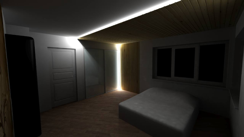

Kui esimest pilti vaadata siis tundub et lauad ikka tiba alla toodud et valguskarniis sinna tekitada. Järelikult karkass + laud ja mure murtud.
