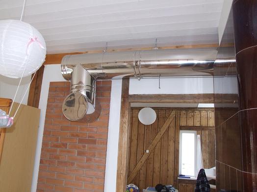

Okei, võimalik aga mis see tähendab siis täpselt, "moodulkorstna moodi" ? Et on roostevaba plekk ja 50mm kivivilla või õhuruumi kuni kandva konstruktsioonini / põlevast materjalist ehitisosadeni? See otseselt ei päästa, sest mul ongi vaja viimistleda nö ristläbilõike pealt. Kui kujutada ette kandilist slepet, ehk siis põhimõtteliselt ruudukujulise ristläbilõikega toru, siis hetkel on selle peal ja all see õhuruum olemas. Nüüd olekski vaja see millegiga täita ja pind viimistleda, näiteks krohvida tõenäoliselt. Kivivilla peale ju ei krohvi ja tühja kohta ka mitte.
Re: Slepe isoleerimine
Postitatud: 31 Dets 2014, 15:47
Postitas motamees
Ninavinkel kirjutas:... aga mis see tähendab siis täpselt, "moodulkorstna moodi" ? ...
Korstnaühendus.
Korstnaühendus.
Ninavinkel kirjutas:... Nüüd olekski vaja see millegiga täita ja pind viimistleda, näiteks krohvida tõenäoliselt. Kivivilla peale ju ei krohvi ja tühja kohta ka mitte.
Miks ei või olla vahe. Villaga täites võib slepe üle kuumeneda.
Samas saab villa edukalt krohvida.
