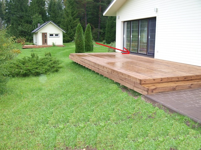

Palun jagada kogemusi(pilte) kuidas oleks mõistlikum teostada terass vastu akent - aknad on kuni põrandani, kas terassilauad viia vastu aknaraami, või peab veeplekki panema vms?
Lisan pildi mis on meelevaldselt võetud guuglist, et näidata küsitav koht.

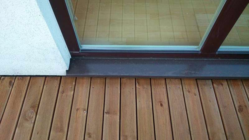

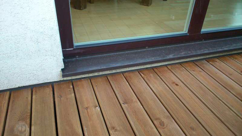

Paar pilti ka.
- 2015-05-23 21.11.42.jpg (240.89 KiB) Vaadatud 2180 korda
- 2015-05-23 21.11.33.jpg (243.07 KiB) Vaadatud 2180 korda
