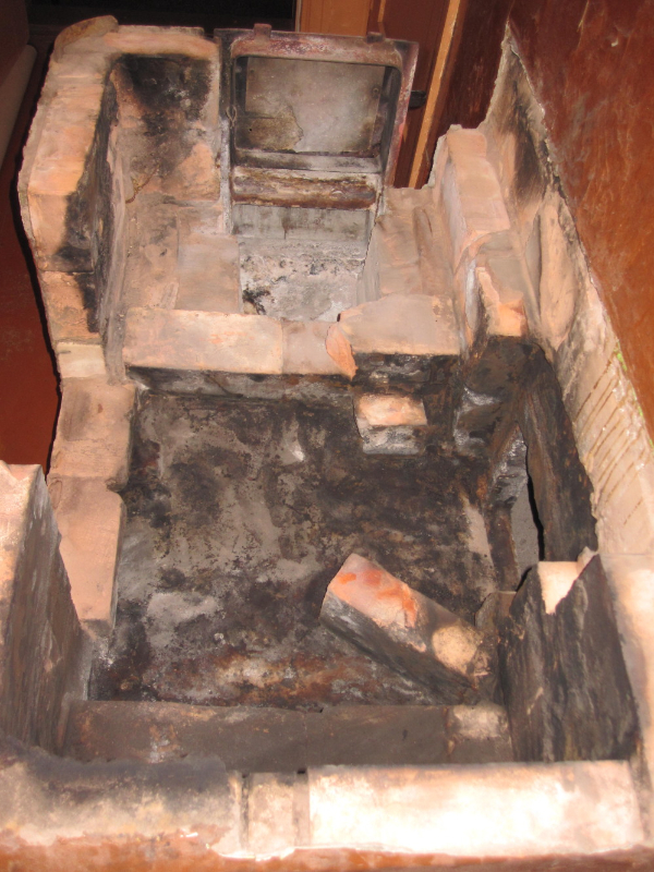

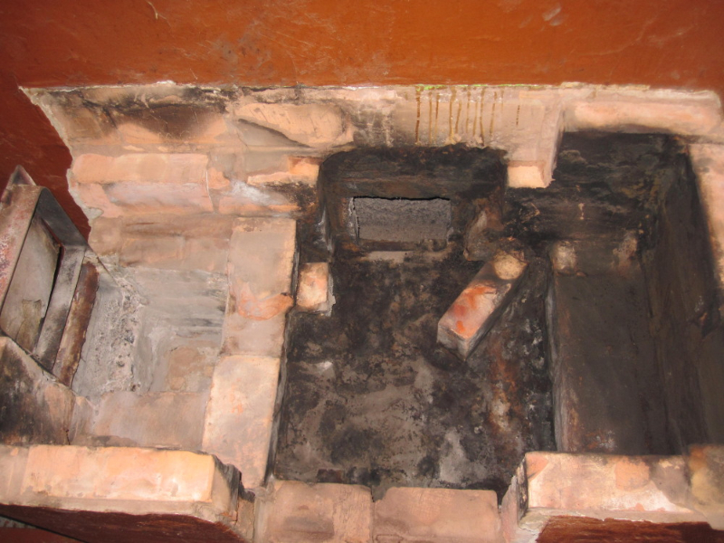

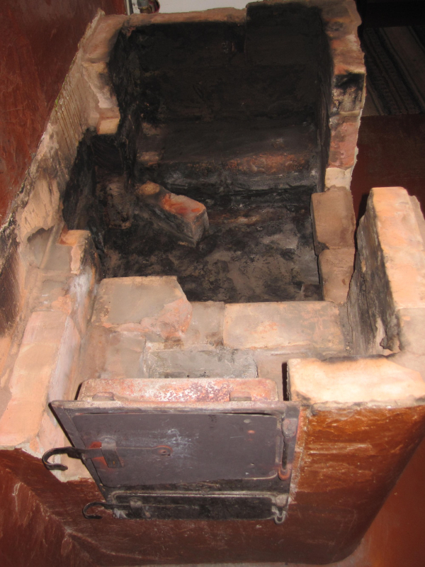

Palun abi targematelt! Kas tasub sellises seisus pliiti uuesti üles ehitama hakata või on liiga suur oht, et peagi hakkavad lagunema ka alumised kivid?
Mis võiks olla sellise pliidi remondi maksumus? (eeldusel, et uus pliidiraud on olemas).

Kui ma nüüd ei eksi, siis seal taga on olnud ka veepaagi koht? Veepaak vast pole vajalik enam...ja võtab ainult ruumi. Ma ise eelistaks selle arvelt pikemat kollet. Muidu tunduks remont reaalne isegi, sest muu ümrus tundub ka vana nagunii.

Töö on teostav vahemikus 100-300€, oleneb kelle tegijaks saad. Samas mõni laob sulle täiesti uue pliidi 300€ eest.

300 remondi eest ei tasuks maksta. Pigem 100 ja jupid peale, mis vaja tööks.
