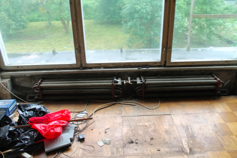

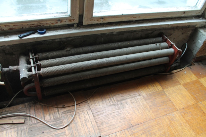

Oskab keegi öelda, kui suur on pildil olevate nõukogudeaegsete konvektorite võimsus? Kummagi konvektori laiuseks on ca 120 cm.
Küsiks ka kohe seda, et mis juhtub kui aknavahetuse korral uus sügav aknalaud kataks kogu konvektori?
Tänan.

Aga mida selle teadmisega peale on hakata kui selle võimsus on teada? :roll:

Konvektor asub elutoas ning kindlasti tekib millalgi soov see esteetiliselt ilusama konvektori vastu vahetada.

Kui nende vanade akende asemel tänapäevased paned ning siit sealt veel välispiirdeid soojustad siis ei anna sulle nende konvektorite võimsuse teadmine suurt midagi. Olukord muutub ju oluliselt ning tuleb välja nuputada kui suurt võimsust nüüdses olukorras vajad.
Kui radikas/konvektor jääb laia aknalaua alla peitu siis suureneb tõenäosus et aknad hakkavad seest talvel "higistama"!
Postitusi: 11618
On tänatud: 335 korda
Re: Nõuk. konvektori võimsus? Aknalaud konvektori kohale.
Üks võimalus on panna ikkagi aknalaud kuid nihutatult ja jätad akna ning laua vahele 5 (või suurema) cm õhuvahe. See katab lõviosa radiaatorist, samas õhuvool toimib.
Kui maja soojustad siis tuleb küttesüsteemiga soovitavalt arvestada (kas lisad termostaate või reguleerid muul moel) et muidu saad põrgupalavad toad. HEa on radikaga seotud tööd kohe ära teha, muidu kui iluviimistlus valmis siis on tiba hilja töid teha.
