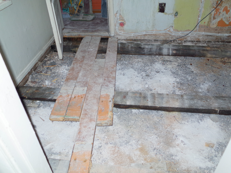

Soovin veidi nõu köögipõranda ehituse osas.
Vaat pilti:
Köögipõrand
Köögipõrand
Minu plaan oleks järgmine:
Praeguste laagide vahel panna lisa laagid ning tekitada sõrestik sammuga 400mm x 400mm. Kuna olemasolevad laagid ei ole korralikul kinnitad vaid kunagi ammusel ajal on nad lihtsalt betoonist keldrilaele klotsidele asetatud ja nende peale 35mm põrandalaud löödud. Kuna olemasolevad laagi on ideaalses korras, siis ei tahaks neid väga välja vahetada, mistõttu jääb mul uue põranda jaoks täpselt see 35mm ruumi (kõrgemaks ei saa põrandat tõsta). Kui nüüd tekitada 400mm sammuga sõrestik, selle peale 12 mm vineer, mille peale 12 mm isetasanduvat segu (mõtlesin korra 22mm Tsementplaat Knauf Aquapanel Floor peale, kuid see läheb ilmselgelt päris kulukaks) ja kõige lõpuks 9 mm marmorplaat.
Küsimus:
* Kas 1 kihist 12mm paksusest vineerist ja sinna peale isetasanduv põrandasegu on piisavalt stabiilne marmorplaatide jaoks?
Soovitused on teretulnud.

pane 300 sammuga (või põrandakipsile sobiva sammuga) ja kaks kihti põrandakipsi, marmorplaat.

Teemaalgataja väljapakutud lahendusel hakkavad plaadid umbes 2-5 aasta pärast lahti tulema ja/või katki minema. Olen ise sama asja uurinud ja tahan kauakestvat lahendust (eelmise omaniku poolt pandud plaadid olid enamuses lahti tulnud).
Kaua selle põrandakipsi eluiga võiks olla? Igal pool soovitatakse panna 2 kihti põrandakipsi, aga kas võib panna ka alla OSB 3 paksusega 15mm ja peale põrandakipsi 12mm?
Re: Köögipõranda ehitus
Postitatud: 21 Aug 2015, 11:41
Postitas Külaline
ehitaja15 kirjutas: Kaua selle põrandakipsi eluiga võiks olla? Igal pool soovitatakse panna 2 kihti põrandakipsi, aga kas võib panna ka alla OSB 3 paksusega 15mm ja peale põrandakipsi 12mm?
kõike võib teha, aga ei tea kas mõttekas. Mida see OSB3 sul seal juurde annab? Kips pannakse kahes kihis ja risti ja kihid liimitakse omavahel n: niiskuskindla PVA liimiga, et saaks jäigem konstrui. Eluiga on täpselt niikaua, kui maha pannakse ja kuniks üles võetakse, kui vesi vahele voolama ei pääse ei juhtu sellega mitte midagi.

siis on kõige odavam vast panna 22m soonega osb3 , kui sul talade samm ongi seal 300 siis võib ka õhema 18mm panna. Kui sa plaatida tahad pärast , siis seisukohti on erinevaid kes plaadib elastse seguga otse osb -le kes ei plaadi ja kardab mahumuutust nagu tuld .
Vineeri võib ka kasutada, aga see on kindlasti kalleim lahendus.
Põrandakips kahes kihis teeb võibolla sama hinna välja , väiksem mahumuutus ja kindlam alus keraamilisele plaadile.
