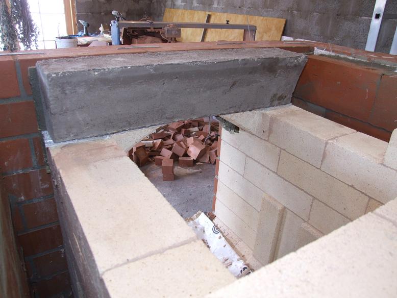

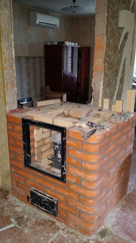

Minu koju ehitab meister uut ahju Aseri tellistest. Kolde ehitamisel kasutas ta metallsillust laiusega 50mm ja paksusega 3mm, see kannab tervet ühte šamottseina. Tegemist on IV taseme kutsetunnistusega meistriga ja imelik oleks temaga vaielda. Seega küsin siin foorumis enne töö lõplikku üleandmist - kas see on korrektne?

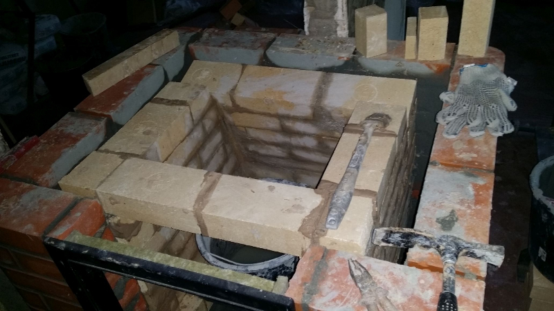

Panen paar pilti kolde ehitusest veel...
2015-08-21 06.30.28.jpg (396.9 KiB) Vaadatud 8221 korda
2015-08-21 06.30.42.jpg (348.7 KiB) Vaadatud 8221 korda
Re: Koldesse metallsillus?
Postitatud: 28 Aug 2015, 11:07
Postitas rokikas
Kas kolde ja voodri vaheline vuuk on tühi või villaga või puutuvad kivid kokku või ...
Kui on siis näita edasistest "arengutest" pilte.

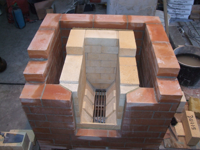

Äkki võiks olla selline
Ja sillus selline
Ja sillus selline

Ahi on paraku nüüd valmis ning muudatusi enam teha ei saa.
Vaadates motamehe ja teiste tehtud kollete pilte ning kuuldes ka ühe oma hea tuttava meistri kommentaare kahetsen väga, et tugevamat sillust rohkem ei nõudnud. Piirdusin küsimusega meistrile, kas selline lahendus sobib ning leppisin tema kinnitusega, et ta on neid palju teinud. Kusjuures ise (ilma ühegi ahju ehituse kogemuseta :? ) pakkusin osta lisaks pikk šamottsillus, mida ta heaks ei kiitnud.
Purustatud punase tellise ja kolde vahe oli tühi, selle kattis ta ukse juures segukihiga, mis paraku tänaseks on juba pragunenud - tõesti, mitte eriti esteetiline lahendus - pildi panen siia õhtul üles.
Eks ma siis ootan talve ära, kõverdan selle silluse ilmselt paari kuuga ning siis nõuan meistrilt uut lahendust - mis ilmselt eeldab ahju lahtilammutamist ning vähemalt koldest alates uue ehitamist.
Ta ise ilmselt jälgib seda teemat ja mõistab mu muret. Vähemalt tundus olevat tegemist vastutustundliku mehega ja ma jään sellele lootma.

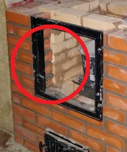

Kas mu silmad petavad või see kolde tagasein ongi teistest seintest eraldi ehk sidumata ?
Olen juba 5 minuti jõllitanud seda käkki, aga no ei saa aru. Esimese pildi järgi kivid oleks nagu nihkes ja miks sein viltu pealt on ?

Selle töö võib kindlasti liigutada "praaktööde" teema alla. Tagasein on kindlasti sidumata, seda kinnitavad eritasandilised vuugid. Kahtlen sügavalt, et kive on sidumiseks "kokku lõigatud". Ukse kõrvalt hakkab punane tellis tükke välja viskama. See lattraud vajub samuti läbi. Kus on puhastusluugid? Antud käekirja vaadates on selge, et tõenäoliselt on ahjus veel lugematul hulgal vigu sisse müüritud.
Kas tööraha on juba makstud? Soovitan mitte maksta. Küll aga soovitan helistada Eesti Pottsepad MTÜ-le või Päästeametile ning tellida eksperthinnang veel enne talve. Siis Sa ei pea ootama, millal ahi lõhki läheb vaid teostaja võib koheselt garantiiremondi kallale asuda.
Töö teostajale ka soovitus kui Sa seda teemat siin jälgid. Arusaadav, et me kõik õpime ja õppimise käigus vigu teeme. Antud töövõtteid nähes aga soovitan Sul mõne meistri käe all veel pisut praktiseerida, pole vaja häbeneda. Sellise töö eest kliendilt tööraha võtta oleks mul piinlik. Kui Sinu arvates on kõik okidoki, siis on aeg ametit vahetada.
Isiklikult võtaksin veel enne talve miinimumprogrammina esikülje lahti ja teeks vastavad parandused.
