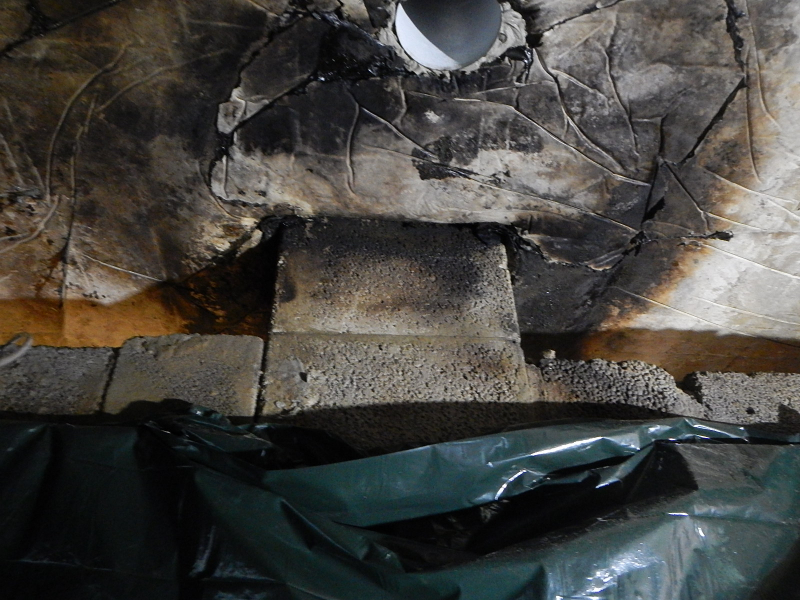

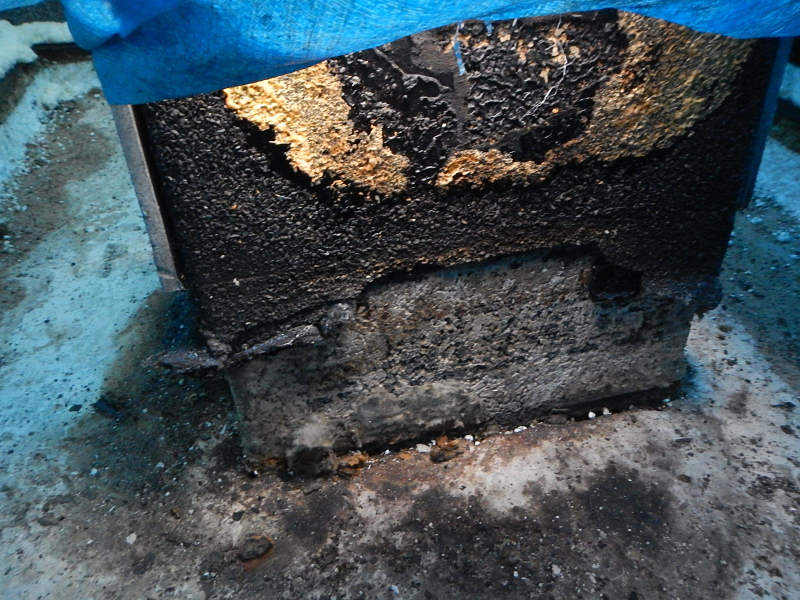

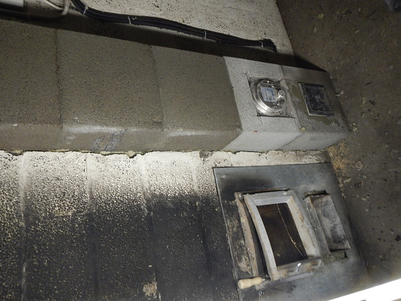

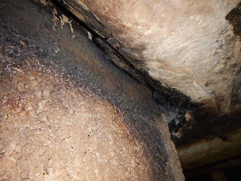

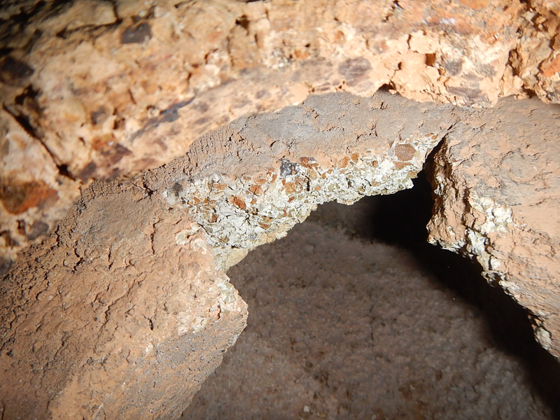

Süttis siis üks üldkasutatava saun korstnast.Õhtul sauna sulgedes oli kõik korras,aga hommikul ust avades oli ruum suitsu täis.Korstnaks isokern ja papist katus ehitatud vastavalt omaaegsetele nõuetele.Kas puit oli vastas paraku ei näinud kna päästeamet oli laiali lammutanud korstna ümbruse.Põlengu põhjus räme ülekütmine ja halbade asjaolude kokkulangemine.fakt on see,et ruberoid oli vastu korstent ja ilmselt süttis kuumuse käes.Isokernis olid ka väiksed mõrad seespool ja otse toru peal olev koht oli täitsa pudi.Saunaahi korralik purakas,suitsutoru väljund 150mm ja kui puid lisati pidavat tulelont korstnast väljas olema.
Tänaseks saun taastatud ja töötab hoogsalt,asemele läks rondo pluss ja tõmberegulaator lisaks korstnasse.
Ega päästeamet ilma asjata enam ruberoidi vastu korstent ei luba panna,ikka pal 50 korstna peale ja pal-i peale ruberoid ja pealt veenina plekiga katab villa ära nagu teine pilt.Kummaline see,et sauna taastajad ehitajad ei teadnud nõuetest midagi,ladusin korstent ja samaaegselt tegin järelvalvet,et kõik korralikult saaks.
Sauna põleng korstnast
ahjuke

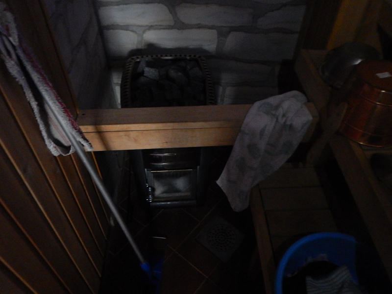

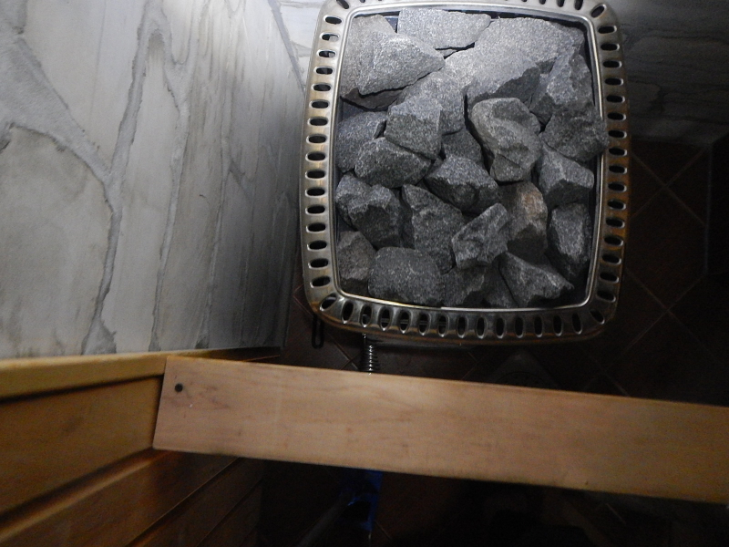

Re: Sauna põleng korstnast
Pisuke pildivalik saunadest mida on päästeameti inspektorid vastu võtnud
sel suvel tädid üle vaadanud
- DSCN0953.JPG (513.15 KiB) Vaadatud 2831 korda
- DSCN0954.JPG (463.75 KiB) Vaadatud 2831 korda
See viimane kliendi sõnul sel suvel vastu võetud ja oli juba korra ümber ehitatud ja nüüd uuesti.
