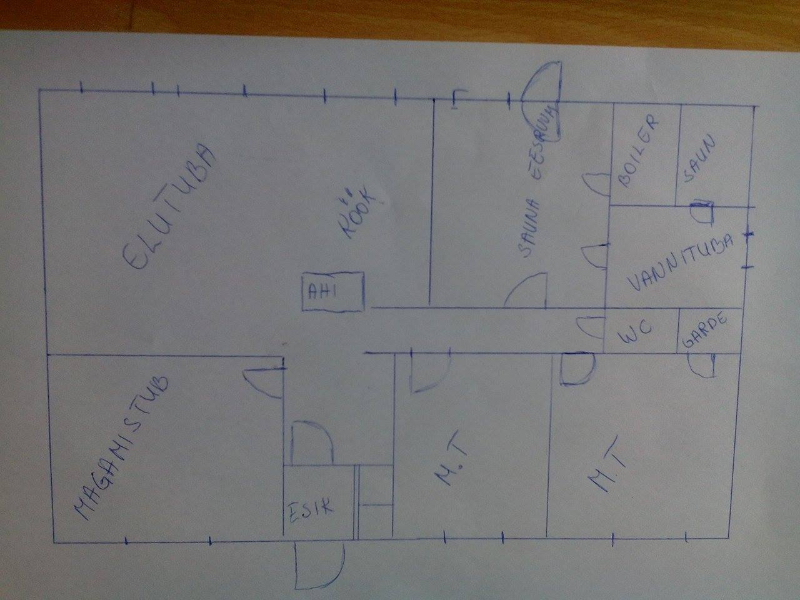

Meil on oma maja, umbes 100m² . Küttekehana on meil tulikivi soojustsalvestav kamin, mis on niiöelda maja eesotsas, maja tahaotsa jäävad laste magamistoad, wc ja saun ja sauna eesruum. Maja välissein on hõre ja see läheb mõne aasta pärast välja vahetamisele koos vundamendi soojustusega.... Et ses suhtes ei tahaks väga mingeid suuri kulutusi enam teha lisa soojuse saamiseks. Küsimus olekski, et kuidas õhk liikuma saada - üks tuttav soovitas lihtsalt see tiivikutega laelamp osta, aitaks?

See on siis maja plaan.
- elamine.jpg (361.04 KiB) Vaadatud 3614 korda

Tiivik aitab liiga vähe.
Ainus toimiv asi on ahjuga ruumist laealt õhuvõtt ja vent. torustikuga viid igasse tuppa põrandani õhuvõtu. Ventilaator paned tööle termostaadiga

Seda me oleme ise ka mõelnud aga see jääks ju kole või siis peaks ripplaed sisse ehitama aga see jääks ju mürisema?

Ega valikuid palju pole. Lahtiste ventilaatorite kaskaad laes on veel jubedam. Targemad ehitajad projekteerivadki majadele kanali vent torud vaheseinte sisse, eriti levinud on lagi või vahelagi. Kui soe õhk laest survega puhutakse vastu põrandat siis ei pea toru maani minema, piisab laest. Aga see asi tuleb maja ehitamisel juba paika panna. Üks võimalus on ripplagi.
Teine variant on keskküte. On ka veesärgiga kaminad, torud seinte sisse ehitada pole mingi probleem. Radikate asemel võib kasutada põrandakütet.
Jällegi, kui lahendad projekteerimise staadiumis siis saab ilusa lõpptulemuse.

Venttoru koridori ja vaikne torusisene ventikas (võibolla ka koos summutajaga) pidevalt õhku ringi ajama ja väljavõtted tubadesse . Saab ka ilusti viimistleda kasti ümber või toru värvida . Uksepakud ära , et õhk saaks tubadest koridori liikuda
võib mõelda ka soojustagastusega ventseadme peale mis ühtlasi selle õhu seal torus liikuma paneks
