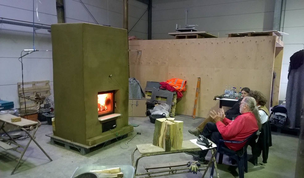

Saksassa uuden Tulisydän Firebox'in koepoltto viikko isossa labrassa, jotta saadaan uusi serttifikaatti uudelle tulisijallemme.
Re: Valin kaminahju
Postitatud: 03 Dets 2015, 19:24
Postitas Tavalugeja
