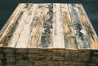

Karkassi- ja lauamaterjal seisis suvi-sügis kilega kaetult hoovi peal. Siit-sealt laskis kile niiskust läbi ja ega tuulutus polnud ka tagatud. Tulemuseks, et laiguti on puitmaterjalil peal sinakat-mustjat hallitust. Plaanis on seda materjali kasutada nüüd maja siseseintes. Kui puitu kasutan edaspidi kuivades tingimustes, kas hallitus tuleks ikkagi igal juhul eemaldada?
Saan aru, et oluline on hallituse liik, aga seda ei oska praegu öelda. Välja näevad lauad umbes nii, nagu sellel internetist leitud pildil. Õnneks siiski natuke viisakamad.

lõkkesse olenemata hallituse liigist
kahjuks nii laudu hoiustada ei saa ja järgmise hunnikuga pane reikad igale reale vahele, maast kogu kupatus min 30cm kõrgemale ja hea kui kate/katus ei oleks tihedalt vastu ja oleks ka õhuvahe.

kui mäda ei ole, siis ei ole häda midagi.
Enamus maju sellisest puidust tehtud....

Sellist paska on keelatud kasutada.
Ükski tervemõistusega inimene seda ei kasuta ja eriti siseseintes. Katuse rooviks võiks äkki veel mõelda kuidagi.
Kui väga vaja kasutada, siis vii kamberkuivatusse see hävitab kogu elu selles puidus ära. Samas igasugu lenduv jama jääb ikka alles. Pärast astma ja krt teab mida elanikel.

Fotol toodud puidul on kahjustavaks seeneks sinavusseen, mis klassifitseerub puitu moondavaks seeneks. Selle seene optimaalsed keskkonnatingimused on 20-30-kraadine temperatuur ning 30–120-protsendine puidu veesisaldus, eriti vastuvõtlik sinavusseentele on männipuit. Pärast puidu kuivamist niiskusesisalduseni alla 20% seene areng peatub.
Eelpooltoodu põhjal võib pärast puidu kuivatamist seda kasutada ning pole vaja karta kahjustuse edasi levimist. Puidu mehhaanilisi omadusi (tugevust) antud seen oluliselt ei mõjuta. Kull muutub puidu tasakaaluniiskus (puit on pisut poorsem kui enne kahjustust).
Rohem saate lugeda erinevate seente kohta http://www.kallepilt.ee/moned-head-arti ... irjutised/ seal on kirjutatud ka ehituspuidust ja puitehitusest.
Head lugemist soovides,
Kalle Pilt

Pildil olevatel laudadel on kindlalt mingit liiki hallitus. Hallitus ei kao soojas ega kuivas toas.
Igaüks kes on näinud sinevust teab kuidas see välja näeb puit läheb lihtsalt kergelt siniseks, mitte nii tumedaks. Lisaks muudab puit ainult värvi mitte ei kattu mingi kiihiga. Ühinen külalise kommentaaridega.

Vt, kust foto võeti.
Küsija ei näidanud määramiseks oma materjali.

Keda huvitab kust foto võeti. Siin on kommentaar antud fotoleKalle Pilt kirjutas:Tere,
Kalle Pilt

taastaja, jah, see oli juba omalgi kohal selgelt loetav ja nähtav
Küsijal on kommentaarid antud fotole (sinavusseentega seotud töötlemise ainete müügilehtede foto), mitte oma probleemsele materjalile. Kui kedagi peaks huvitama, mille järgi otsustatakse risk materjali majas sees kasutamiseks.
Ka parim spetsialist ei näe, mitu ja milliseid hallitusi küsimuse materjalil kokku on, kas saadud soovitused või hoiatused jääks samaks konkreetse puidu nägemisel. Lõhna lugejad ju ei tunne.
