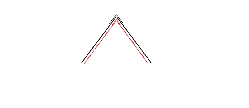

Mul on selline lahendus:
Laineprofiiliga katuseplekk, harjaplekiks tavaline valtsitud harjaplekk, needitud laineharja külge. Aluskate pandud paanidena ülekatetega harjani välja mõlemalt katuse poolelt ning siis mõõda harja tõmmatud peale veel üks riba. Siis distantsliist ja sellel roovitus ja plekk.
Re: Harjaalune tuulutus puudulik
seesuuret kirjutas:Mul on selline lahendus:
See harjariba peab olema roovituse peal, siis tekib tuulutusvahe. Ma teeks nii: harjaplekk maha, u. 100 mm vahe aluskattele harja peale sisse lõigata, plekipaanide ylemised otsad lahti lasta, kilepaan piki harja pleki ja roovi vahele...

[quote="Külaline"=]
See harjariba peab olema roovituse peal, siis tekib tuulutusvahe. Ma teeks nii: harjaplekk maha, u. 100 mm vahe aluskattele harja peale sisse lõigata, plekipaanide ylemised otsad lahti lasta, kilepaan piki harja pleki ja roovi vahele...[/quote]
Jah, nii saaks küll vististi. Kui tuulutuskorstnaid sobivaid ei leia ja viilualuse tuulutusavaga asi ei parane, siis tuleb suvel see asi ette võtta.
