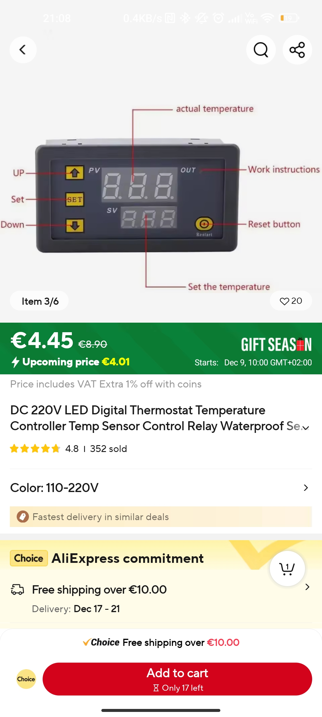

Vaatlesin poes HUUM keriseid ja vaatasin, et 4.5kw kerisele, 5m3 saunale, hakkab hammas isegi peale -400eur
Üllatusega leidsin, et selleks, et teda käima saada, on lisaks kividele vaja ka juhtpulti, mis maksab rohkem, kui keris ise. :shock:
Odavaim, mis leidsin, on see https://www.saunainter.com/ee/et/sauna- ... cTEALw_wcB
Kas see võiks ka sobida? Võib ka mõnele muule, alla 200 eurisele viidata....

Pakuks, et seal on lihtsalt on off juhtimine ja sobib suvaline termostaat.

Peab mõtlema välja skeemi, mida ja kuhu ühendada.
Hetkel läheb kilbist keriseni 3F kaabel 5x4 vms....

Kas kerisel on lisaks toitele veel mingid sisendklemmid?

pole veel kaugemale asjaga jõudnud, kui nägin poes kerist :grin:
Selle põhjal arvaks, et kerises sees ei ole muud kui tennid :blink:

Seal vaja jah rohkem vidinaid kui ainult pult. Temp andur, (tõmbe)releed, ja miski targem pult mis need tööle koos paneb.

Eeltoodud termostaat + kontaktor
