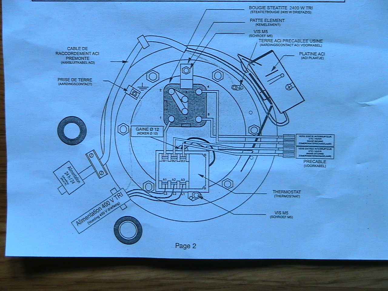

Tere. Küsimus ,kuidas juhtida kellaga ,mis ennem juhtis voolumõõtjat st öö ja päev. see juhtis ühte faasi, aga nüüd oleks vaja juhtida kolme faasi ,mis töötaks ainul öösel. Kas ainuke variant ,et relee vahele ? Kell siis Grasslin ja sellel üleval 1 klemm ja all 1 2 3 ja N. välja tuli 1 kaks on sillatud ja siis see 1 relee juhtimine ja releega boileri kütet ?

See relee peab olema võimsam, kutsutakse kontaktoriks. Kella kontakt lülitab kontaktori mähist ja kontaktor lülitab boileri toidet.

Tere taas. Nats arusaamatu on selle tenni ühendamine 3-e faasilisena, minuarust on 0 puudu , mis moodi ta siis tööle hakkab ja miks Febi müügimees rääkis ,et peab olema siis 3-e faasiline ACI plokk, kui see on eraldiseisev asi , Samas boleri enda juhend pakub mõlemat ühendust ilma aci vahetuseta.

Et nagu mida sa seal teha üritad?
elmut kirjutas:minuarust on 0 puudu
Kolmefaasiline sümmeetriline koormus ei vaja mingit "nulli". Pealegi nimetatakse seda tänapäeval hoopis neutraaliks, aga vahet pole, ikkagi pole vaja.
elmut kirjutas:et peab olema siis 3-e faasiline ACI plokk
Enamasti on erinev vaid see plaat, kuhu konkreetselt toitekaabel külge tuleb, teised peaks olema universaalsed.

...kas tegeist on ATLANTIC boileriga, sellel on 3f lülituse jaoks eraldi plokk, mille paigaldab maaletooja.
N ühendust pole tõesti vaja, see "tekib" kolme küttekeha ühise ühenduspunktiga.

See on jah Atlantic dvsm 200. Et siis termostaat ja tenn nagu skeemil ja peaks töötama.

jah ja ära unust PE(kolla/roheline) juhet korpusega ühendada.

Selle skeemi järgi paistab, et ACI plokk tahab pidevat toidet, kui sa küttekehad, mida sa tennideks nimetad, kellaga välja lülitad. Ilmselt kui pole toidet, pole ka korrosioonikaitset.

Aci ühendab pidevalt peale kui see muidugi on. Või siis magneesiumpulgaga boilerit kasutab.

ACI toide on seal lahendatud aku'ga.

officer Vaata skeemi, mille elmut lisas.

ACI on ju pideva 1-e faasi all st 24 H ja see on titaananood.

...palun selgituseks armsasti minna "atlanticbaltic" kodulehele, kus on adekvaatne skeem ja kirjeldus, muidugi viide ka akule, etc.
Kui demonteerida ühenduskarbi kaan, siis seal elektrontermostaadi kõrval olev roheline "plönn" on aku.

Paarimehel ka sellise toitega boiler. Trafo läks katki. Uut sellist ei saanudki. Pani ikkagi 230-12 trafo ja vedas nulli kah sinna. Null oli tegelikult kaablisoonena koguaeg olemas aga nüüd oli ka põhjus teda kuskile ühendada.
