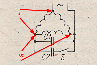

Kui mootor on edukalt käima saadud, siis mahtuvuse suuruse sobilikkuse kontroll käib nii, et mootori koormuse all töötades mõõdetakse pinget kondensaatori otsal pealetulevate juhtmete suhtes.
http://www.upload.ee/image/5804498/Snap1.png
U1 peab olema võrdne U2 pingega. Pole küll kõige täpsem meetod, aga nii on kõige lihtsam ja mugavam.
