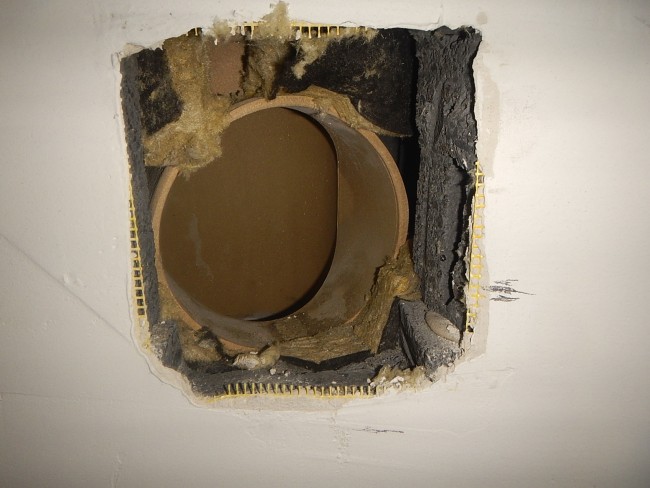

Re: Millise tootja moodulkorstent eelistad?
Pingesse ei tohi toru jätta. Alati tuleb arvestada, et keraamika sisse aetud teine toru paisutab välistoru lõhki, kui pole paisumispilu jäetud. Samuti saab hukatuslikuks, kui väljundi/sisendi auk on jäetud liiga ülemise ääre vastu.
