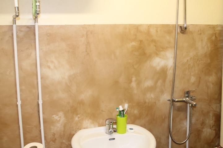

Kuna oli kähku-kähku vaja teha enam-vähem elamiskõlbulikuks üks enda korter, siis sai katsetatud vannitoas järgmist. Seinad olid ülevaltpoolt värvitud mingi x värviga, siis Otex-ga üle, VH pahtliga struktuurne pind, kerge lihv, Aquastopiga krunditud ja 2x põhivärv. Alumisel poolel osad plaadid kukkusid ise ära ja ülejäänud lõin lahti. AS-ga krunt, plaadiseguga siledamaks, jälle vahekrunt AS-ga ja kahevärvilise vuugiseguga dekoratiivsem väljanägemine. Pinna katsin omakorda veepõhise põrandalakiga(Celco), esimene kiht lahjendatud ja teine kiht lahjendamata. Igatahes esialgu vesi voolab seinalt maha.
Värvilise vuugiseguga vannitoas seina katmise idee pärines siinse foorumi kasutajalt Trumm, kes kodus on seda varianti kodus katsetanud.
Kokkuvõtteks- katsetanud olen, aga kogemustest saan rääkida umbes aasta pärast kui kogu tehtud siseviimistlus läheb lammutamisele. :)
Veetõkkega tehes jääb pind kindlasti struktuurne.
