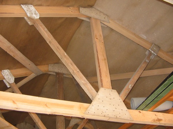

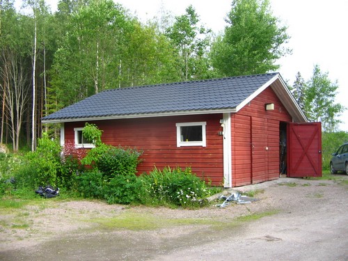

Siin on täpselt samade mõõtudega, kahekohalisele garaazile tehtud ise lihtne katus. Katuse kalle on veel väiksem. Materjalide kulu on olematu, kui pidada silmas eelnevatifffff kirjutas:6m on fermi jaoks suhteliselt väikene sille ja keskele lisaks tala kandma pole vaja. Kui aega tahtmist ja viitsimist on võid fermid ka ise teha. Tuleb tunduvalt odavam kui tellida valmistoodangut.

Hirm tuleb peale. Kruvi- või naelliited? Jätkatud tõmb? Meenub Riia Maxima poe varing... Kas seda lahendust on mõni konstruktor näinud, Taastaja?
Võta arhitekt. Tuleb odavam.

See on Soome
Olen aastaid sealt perest,vajadusel peavarju leidnud ja ta seisab ikka veel püsti
Eks see konstruktsioon tekitas mullegi küsimusi ja nii uurisingi perenaiselt(lesk), et mis värk on? Olla kambaga ja talgu korras, peretuttavate poolt püsti pandud ja üks insener olla ka kambas olnud.
Tavaliselt ma ferme ei filmi, aga see oli seda väärt!
Eks suuresti hoiavad seda koos viiluotsad, aga hari on ka üllatavalt sirge veel....
