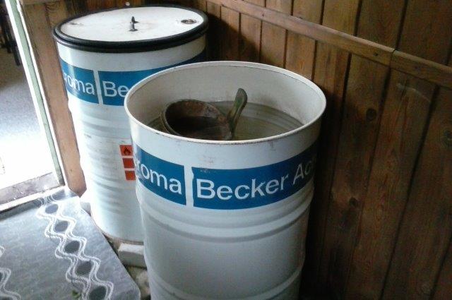

Kas selline variant majast ei sobi? Meil maal kasutusel juba üle 15 aasta, kuigi mitte aastaringselt.matijuhanson kirjutas:Kuidas oleks nüüd kõige õigem asjale läheneda.
Ja mis on kõige hämmastavam, puhtaks saab!
- 20160611_155455 [5306].jpg (40.94 KiB) Vaadatud 3427 korda
