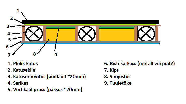

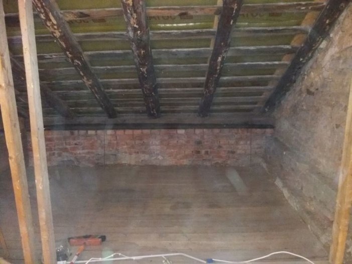

Plaanis septembri keskel alustada kaldkatuse soojustamisega seest poolt. Majal pekk katus mis sinna saanud umbes 3 aastat tagasi. Korter on ahiküttega ja asub vana kivimaja teisel korrusel. Tegin väikse joonise, missugune minu ettekujutus valmis saamisel oleks ning lisasin pildi ka täitsa seest, et näeksite, missugune olukord hetkel on. Küsimus selline, et kas peaks midagi teistmoodi tegema? Vertikaal prussid lähevad selleks, et tuuletõke ja vill ilusti paigutatud oleks. Mõnel ka omad küsimused mis hetkel tekkinud:
1) Kas peaks lisama aurutõkke vms?
2) Kas need augud mis tekivad nüüd prusside ja sarika vahele tuleks ka millegagi ära täita?
3) Kas prussid võiks võtta laiemad?
4) Kas villa panekul võiks villa panna ka risti mitte pikku pidi?
Ootan meeleldi kõiki nõuandeid!! :good:

Lahendus on jabur. Kui paigaldate sarikatele prussid vastu ja jätate vahed tühjaks, siis võib lugeda kogu seda sarikapuiduõhu kooslust külmasillaks. Sisuliselt jääb soojustuse vahele otsetee välisõhku. Puudub nii tuuletõke kui soojustus, see kompott hakkab otse läbi puhuma.
Paigaldaks tuuletõkke ümarsarikate vahele tihendatult ja villa sarikast sarikani. Rihtimise teostaks ristirooviga üle sarikate, 50x50 vms. Aurutõke oleks ilmselt mõtekas paigaldada sarikate peale ja selle alla 50x50 vms roov millele lisada soojustus või mitte. Aurutõke antud konstruktsioonis on oluline.
Villa võib paigaldada mis pidi tahate, põhiline on tühimike täitmine. Kui mõtlete risti üle sarikate, siis see annab olulise kasuteguri antud konstruktsioonis.
Villa paigaldamine ümarsarika ümber on küll tülikam, aga kordades efektiivsem. Kaaluda võite ka puistevilla tselluvillaga millega tehakse tihepuiste sarikate vahele ja täidab iga väiksema sopi.

Kas see kollane on roovi peal aluskate või juba tuuletõke ?

Siin mitmed olulised vead.
Oluline on tuulutusvahe kile ja tuuletõkke vahel ja see peab min 5 cm olema! Seejuures peab tuulekasti ka õhk vabalt ligi pääsema ja ka harjast välja pääsema!
Antud juhul tuleb 5 cm jagu distantsliistu panna (ja selle võrra läheb soojustust kas vähem või teed sissepoole juurde)
Kui paned sarikate vahele tuuletõket siis pärnu oma ära pane. See hakkab niiskusega väga mängima. Isoveri oma sobib.
Aurutõke soovitan igal juhul sissepoole panna, sest see tuulutuskanal jääb nagunii halvasti toimima.
Üks iluvihje kuidas sai seestpoolt tehtud:
sarikatele sai sissepoole pandud 5x5 cm pruss ristilöömisega. See on veel viimane prussi mõõt mida sai loodida. Sai pandud selle vahele EPS (sarikate vahel oli vill), seda sellepärast et 5x5 prussi peale läks otse aurutõke klambriga ja ei tahtnud, et vill hakkaks kuidagi välja punnitama (kaldlael gravitatsioon ju toimib). 5x5 prussi peale otse sai kinnitatud siseviimistlus (mdf, ilulaud ja teised).
Kui plaanid kipsi kasutada kaldlaes siis puit pole kõige parem aluslahendus, metall oleks parem (sel juhul aurutõke on hea paigutada ristkarkassi vahele).

fgh kirjutas:Kas see kollane on roovi peal aluskate või juba tuuletõke ?
Tegemist katusekilega.
Ja veel fgh, kas rihtimine vertikaalselt poleks lihtsam? Kuidas täpsemalt oma rihtimist silmas pead? Kas mõtled lihtsalt maakeeli: risti pruss peale, vahe prussi ja sarika vahel täita klotsiga või mõtled prussi õigetest kohtadest õõnestada? Pole sellise asjaga varem kokku puutunud kahjuks.

Kalvis kirjutas:Siin mitmed olulised vead.
Tänud nõuannete eest! Kuidas selle distantsliistu paigaldamisega ümarsarika külge on? Müüakse spetsiaalseid või peab ise seal kuidagi nikerdama hakkama?
fgh
Re: Kaldkatuse soojustamine
Pildi pealt ütleks, et seal on juba toimiv tuulutus, kuigi siin võib silm petta. Seda 50mm miinimumi ei saa ka võtta nii üldiselt. Oleneb ikka kaldest ja tuulutatava osa pindalast, pikkusest, ruumi kasutusest jne
