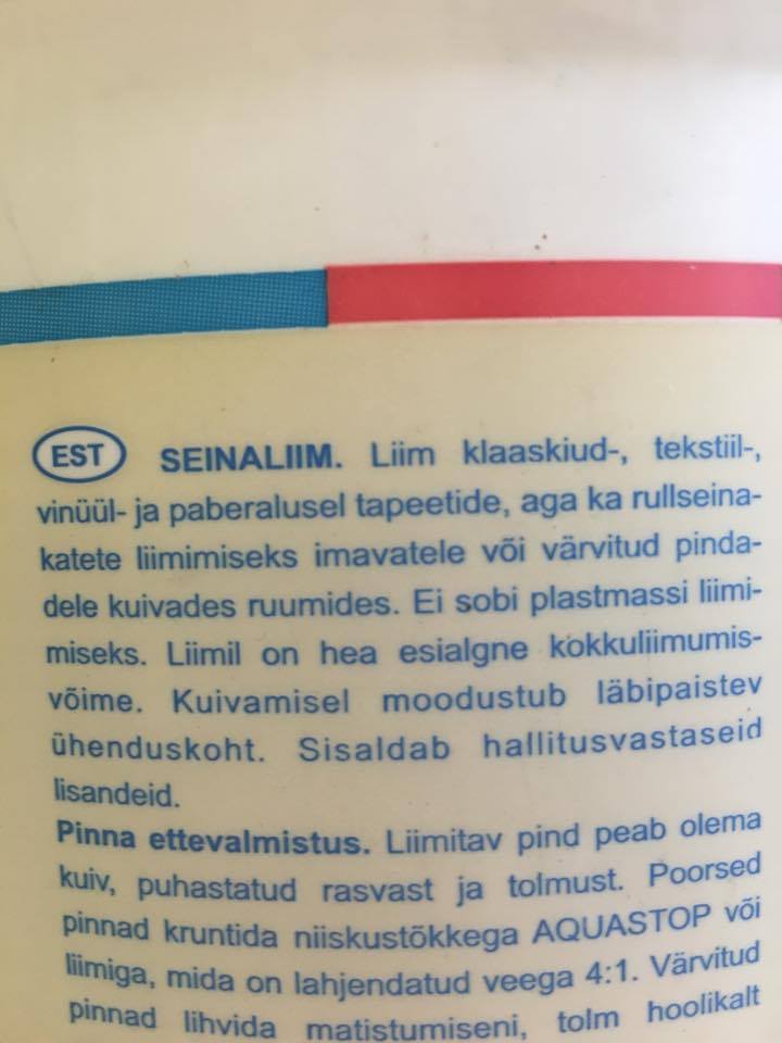

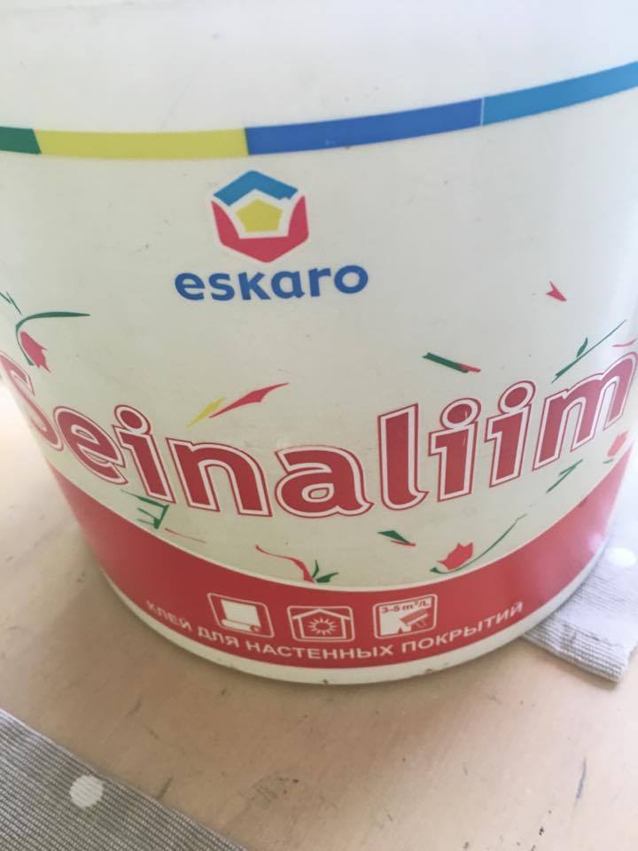

Kas see liim sobiks fliistapeedi paigaldamiseks?
Lugemata postitus Postitas kairitt »
Kirjas on, et vinüültapeedi jaoks sobib, aga fliistapeedi?

Re: Kas see liim sobiks fliistapeedi paigaldamiseks?
Ei, liiga vinge ja kui tahad tapeeti vahetada, kirud ennast lolliks.
Võta parem see http://www.kiilto.ee/ee/ehitustooted/to ... &prod=6384 või see http://www.kiilto.ee/ee/ehitustooted/to ... &prod=6233
Lugemata postitus Postitas TaaviS »
Mul äi kunagi tapeetis selle seinaliimiga. Paar aastat hiljem oli vaja tapeeti vahetada, siis kirusin ennast lolliks.
Niiskena muutus see liim seal vahel parajaks tatiks ja polnud üldse mugav seda tööd teha.
Samas ise olen kiilto tapeediliimi kasutanud paar korda ja selle vahetus on olnud imelihtne!
