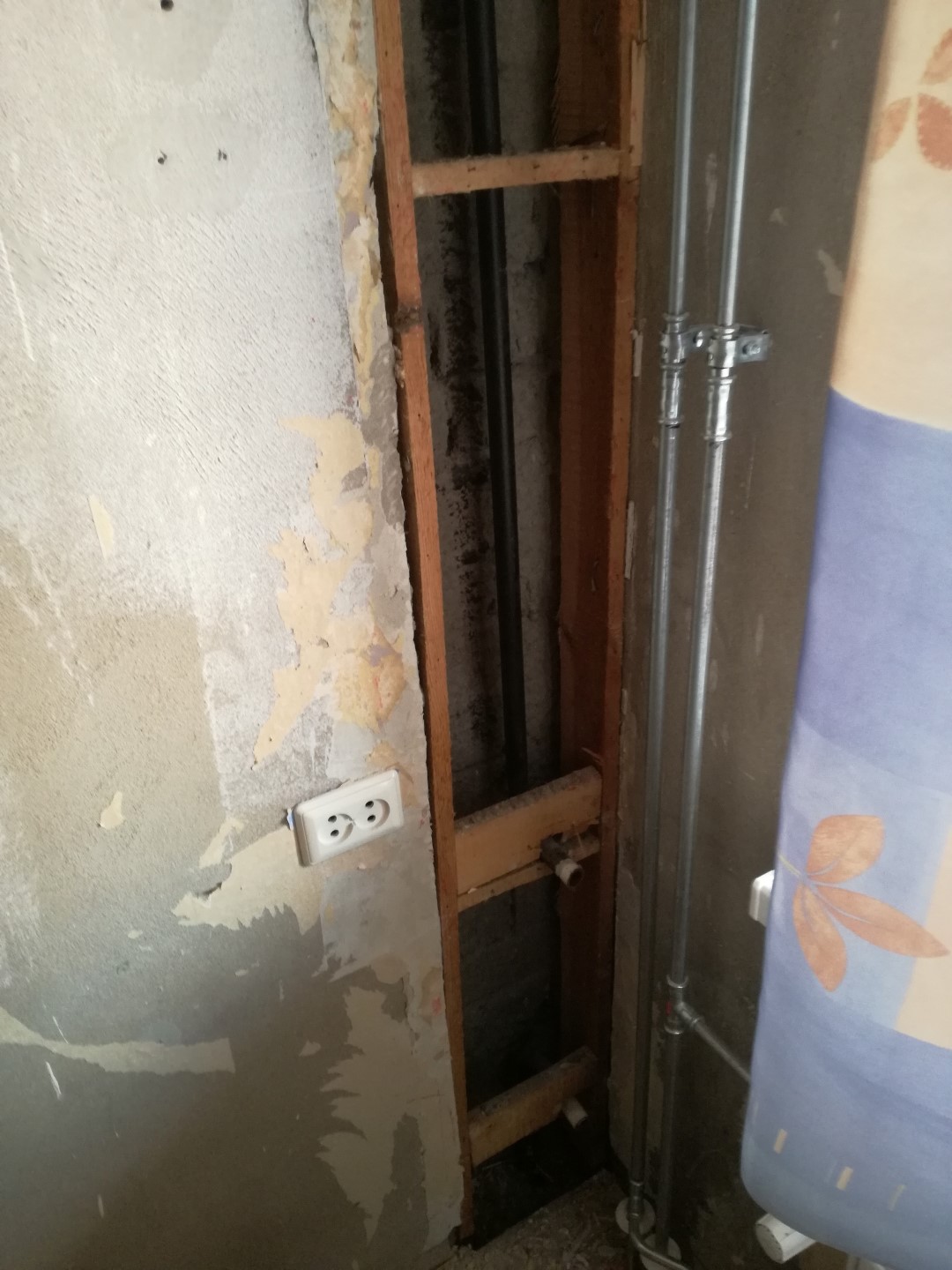

Seinas on vanade torude saht, torud pole enam kasutuses. Kas on häid mõtteid, kuidas see kinni panna?
Süvendit jätta ei plaaniks. Sügavus on 15 cm, laius 26 cm. Vasakule poole ei mahu trell vahele, et vasakusse seina mingitki karkassi panna...
Plaan on seinad pahteldada ja värvida.
Siin pilt vana karkassiga, mis oli väga ligadi-logadi naeltega kuidagi kinni löödud, püsis tahtejõul.
Allpool ilma karkassita pilt.

milleks karkass, krohvi siledaks ja saad omapärased riiulid korterile.
kui trell ei mahu vahele, siis võta väiksem trell :) või kinnitakarkass liimiga või süvendi põhja

Aga kus on kirjas, et peab just külgedelt kinnitama, eriti kui trell ei mahu vahele? Võta põranda/laevööd, lõika kaks juppi, kinnita need põrandale ja lakke, pane kaks vööd mõlemale küljele ja fikseeri nurkades kasvõi neetidega kui tange ei ole, pane horisontalselt 4-5 karkassipost juppi oma soovitud vahedega. Seina ja karkassi vahelise prao täidad montaaživahuga ja kruvid kipslaadi külge. Ongi valmis! Šahti võid kipslaadi taha villa panna kui kardad, kardad, et tuul hakkab vihisema.
Vaadates pilti, siis ise krohviks pärast kogu seina üle ja šahti osas kasutaksin armeerimisvrõrku. Kui kardad, et vertikaalis võib tekkida läbipaine, siis ülejäänud karkassi juppidest võid ju teha "kõrvad" ja kinnitada sahti tagaseina külge.
Veel variant- kas neid torusid väljalõigata ei anna? Kui saab, siis lõika välja, lao vahtu kasutades EPS-i täis ja krohvi ülejäänud seinaga koos ilusaks. See variant eeldab, et nurka ei tule riiuleid.

Tänud, nüüd variante küll.
Aga seina ilmselt ei krohvi, vaid ainult selle osa kus kisps ja sein kokku jooksevad, sest seina nurk on väga ebaühtlane. Seinale pahtel, sest olemasolev sein on krohvitud, lihtsalt värviplekke täis.
